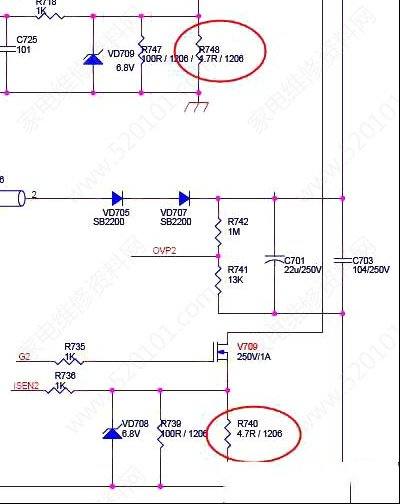

康佳LED42F2200N液晶电视更换灯条降电流方法
2023-4-28 09:50| 发布者: 开心| 查看: 54| 评论: 0
摘要: 最近收到同行送来的故障机壹台康佳LED42F2200N液晶电视,采用的板号是35016727,板子上用的是OZ9902AGN芯片,换灯条后想保护灯珠寿命长一点,首先在电视的菜单里减小背光亮度。还有就是R748/R740是灯条电流反馈,换大一 ...
    最近收到同行送来的故障机壹台康佳LED42F2200N液晶电视,采用的板号是35016727,板子上用的是OZ9902AGN芯片,换灯条后想保护灯珠寿命长一点,首先在电视的菜单里减小背光亮度。还有就是R748/R740是灯条电流反馈,换大一点的,比如两只都用6.2-6.8Ω的,如下图所示。
