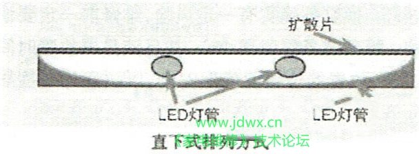

        LED液晶屏的背光源都有多组LED灯。背光又分两种照射模式,结构也略有不同: 一是背透直下式,光源直接安装在液晶屏面板的背部,LED灯光直接照射液晶屏面板,该方式常有4组、6组或多组LED灯。二是侧透式,光源安装在厚导光板的侧面,该方式常有1组或2组LED灯。两种背光的排列方式区别如图1所示。
