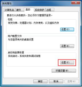

  一、系统设置问题
  系统错误造成自动重新启动。关机过程中系统出现错误,从而导致重新启动电脑。搞定的方式如下:
  1、右击桌面上的计算机图标,选择属性,点击左侧的“高级系统设置”。

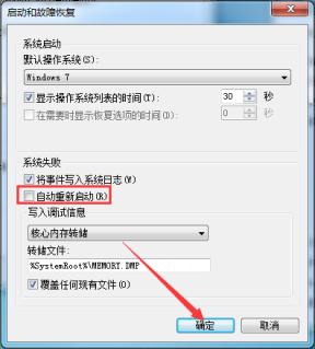

  2、在打开的系统属性窗口中,点击启动和问题恢复下面的“设置”按钮;
  3、取消勾选系统失败栏下面的“自动重新启动启动”,点击确定即可。

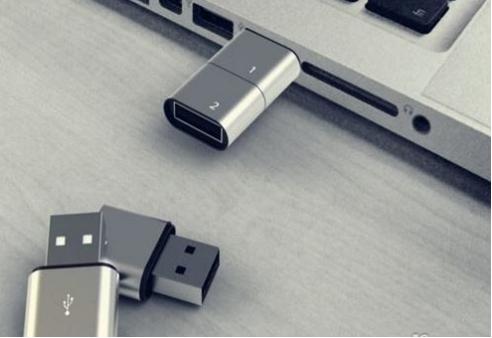

  三、USB设备
  一般情况下,USB设备包括U盘、鼠标、键盘等,都是造成关机后自动重新启动的原因。如果电脑上接有USB设备,建议先将其拔掉再关机。或进入BIOS设置,将Power Management Setup的Restore AC Power Loss设置为Disabled,将Power Management Setup的PM Control by APM设置为Yes。
