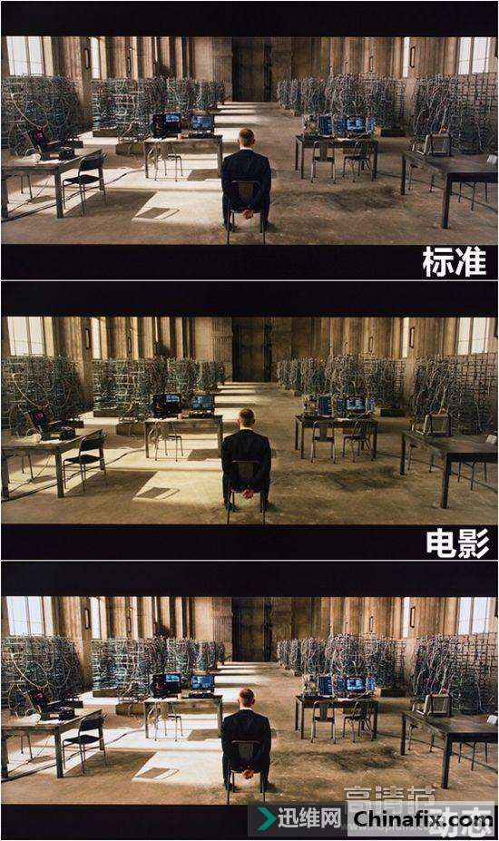

手把手教你如何校准电视机 图1图像模式:
手把手教你如何校准电视机 图2
  我们需要做最基本的图片设置,这也是校准中不一样最大的选项,不一样的图片效果也不一样,所以你需要多试几次。
 最佳图像模式:电影、专业

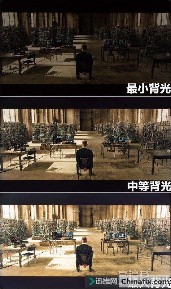

逆光模式
手把手教你如何校准电视机 图3
  LED电视的背光设置决定了照亮照片的亮度,设置越高,画面月亮(和亮度有分别)。不一样的背光产生的效果也是不一样的,增加背光等于减少细节
   最佳逆光模式:默认

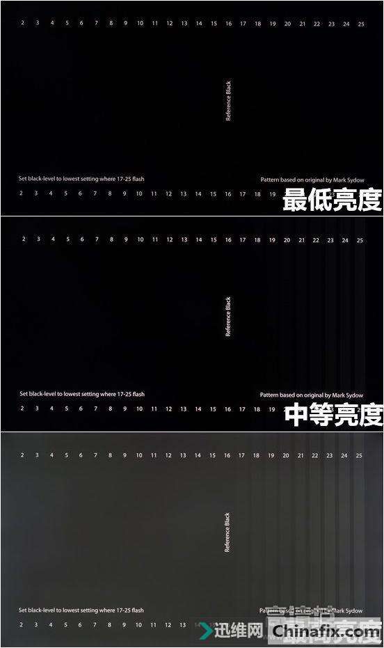

亮度
手把手教你如何校准电视机 图4
  电视上的“亮度”作用实际是调节你屏幕上黑色的颜色深度,设置的太低会在较暗的画面中失去细节,设置太高会让黑色看起来没有吸引力,几乎所有电视机都有这个设置,但是我们建议你不要去调节,如果你想要一个最好的画面设置,那么我们建议你:
 最佳亮度模式:在“电影”图像模式下选择默认,是最正确的选择。

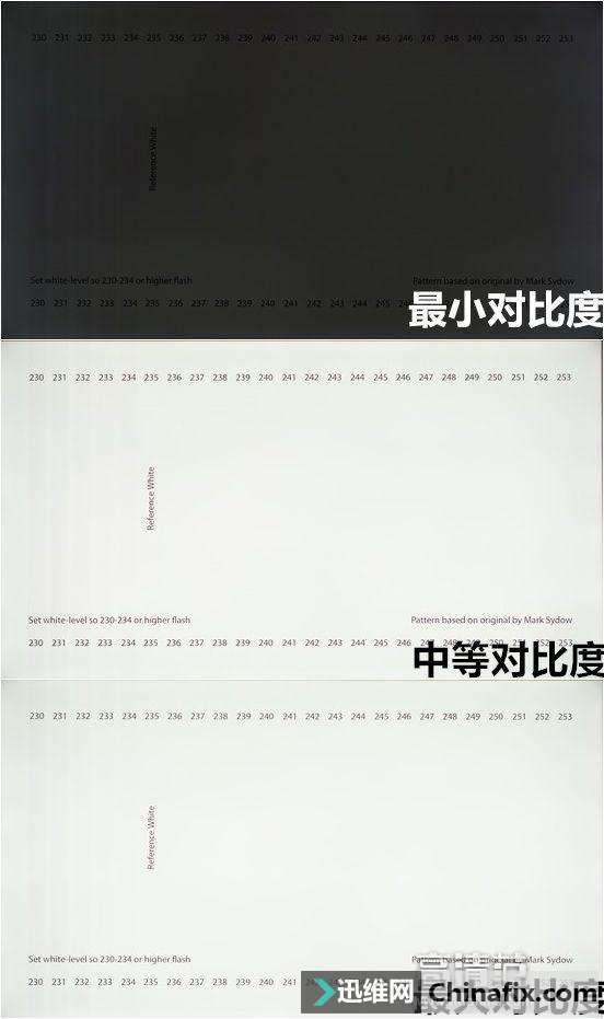

对比度
手把手教你如何校准电视机 图5
  对比度的设置可以调整明亮图像中的细节数量,设置的太高,画面会发白,如果刚好画面中有个白人演员,那么你看到只会是一具无头尸体。
   我们建议你在调整的时候,先将对比度调整到最低,然后慢慢增加到230~234行出现即可。

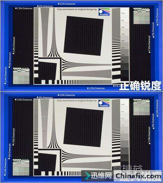

锐度
手把手教你如何校准电视机 图6
  调整电视的清晰度能够让图中事物看起来更加真实,如果锐利度过高,会让画面看起来脏兮兮的。现在的电视默认的锐度通常会过高,所以我们需要降低这个选项。
   三星,Vizio,LG,夏普可以设置为“0”,索尼和PC显示器方面可以设置到50。

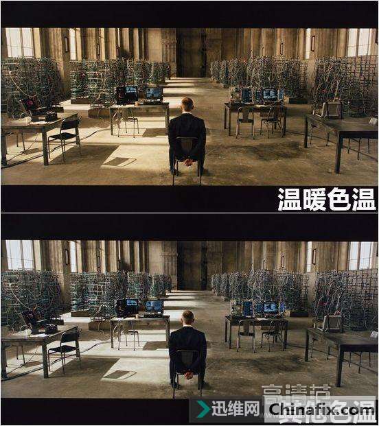

色温
手把手教你如何校准电视机 图7
  温暖的色温会让图片看起来更黄,其它色温会让画面看起来泛蓝,所以我们建议运用温暖色温。

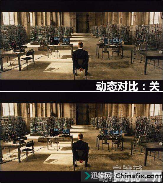

动态对比
手把手教你如何校准电视机 图8
  动态对比是基于软件的对比增强器,它通过是阴影变暗,使明亮点变得更亮来给人一种更大的对比印象,我们建议关闭此功能,因为它会让其他颜色看上去失真。

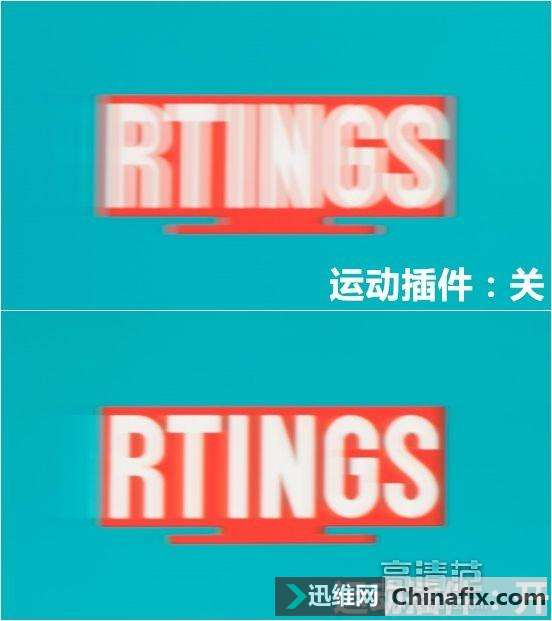

运动插件
手把手教你如何校准电视机 图9
  运动插件抢了视频的帧率,使其呈现的画面更平滑,就好比我们打游戏,都喜欢更顺畅的画面,如果你喜欢,可以打开,不喜欢关闭就行了。
