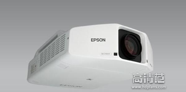

1、短焦镜头:
  短焦镜头就是镜头系数在0.8:1-1.2:1之间的镜头,短焦镜头能够在很短的距离,投射出较大面积的画面。
  一般用于小型教室、小型会议室等对空间要求比较严格的环境,另外由于短焦镜头所固有的短距离改变光线的特点,因此投影画面会很容易造成投射画面失真;易造成投影画面中心清晰,边角聚焦不良的现象。

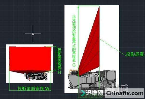

2、长焦镜头:
  长焦镜头是指镜头系数在3.0:1以上的镜头,可以在很远的位置,投射出理想的屏幕尺寸。
  一般用于工程机,方便一些工程的远距离安装,变焦范围较大,方便工程机的安装位置的调整。

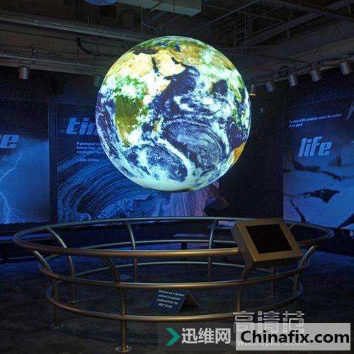

什么是投影镜头?不一样的投影镜头对投影性能的影响23、球幕:
  球幕投影技术分为内投球和外投球,它打破了以往投影图像只能以平面图形投射的局限性。
什么是投影镜头?不一样的投影镜头对投影性能的影响3
  内投球:屏幕是一个球形的背投影屏,放置在球幕内部的投影机把图像投射到几乎整个球形屏幕上,观众可以看到整个球幕上布满了图像。内投球幕既可以播放专门制作的视频,也可以播放普通的视频和电影。
  外投球:是通过四台投影机从四个方向由外部对球幕进行投影,通过边缘融合技术创造出球形无缝逼真画面,可以做到画面不变形,画质清晰,色彩艳丽。通常运用在科技展览馆等场所。
