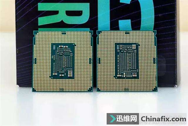

  处理器本体从外观上来看基本与上一代没有显著的不一样。
  处理器的菊花还是有分别的,可以看到电容的布局有所改动。
  放平之后可以发现,八代的PCB比七代稍稍厚了一点,显著不是相同的料件,相对来说应该更不容易弯一些,而整体厚度上八代也略厚。

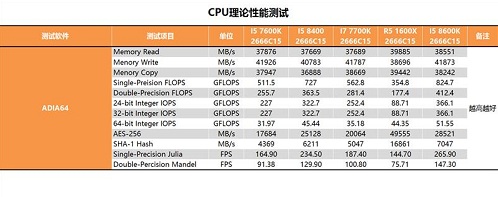

  处理器理论性能测验,是用AIDA64的内置工具进行的,可以测验很多处理器的基本性能。可以发现Intel其实堆的非常夸张,英特尔酷睿i5-8400已经超过了1600X,7700K更是被甩开了15%左右,对7600K优势超过了20%。

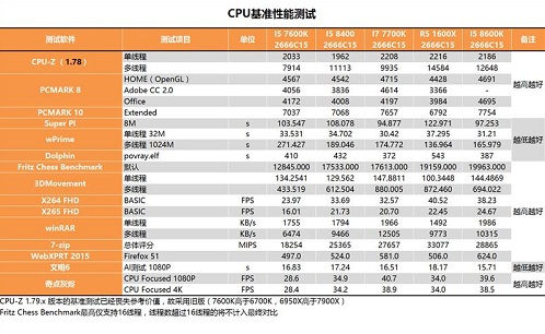

  处理器性能测验,主要测验一些常用的处理器基准测验软件,还会包括一些使用软件和游戏中的处理器测验项目。这个项目的测验总体比较杂,一般差距会缩小。主频较低的英特尔酷睿i5-8400在这个大项中还是显著吃亏了,7700K会比8400高10%,而1600X也会高出3%。

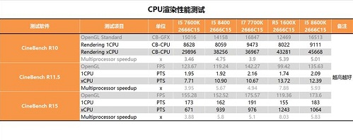

  处理器渲染测验,测验的是处理器的渲染能力。CineBench三个版本测验多线程性能英特尔酷睿i5-8400会比7700K高13%左右,单线程则会比7700K低17%左右。
  3D物理性能测验,测验的是3DMARK测验中的物理得分,这些主要与处理器有关。这个部分得分最高的是1600X,英特尔酷睿i5-8400仅高于7600K。
处理器性能测验部分对比小节:
  处理器综合统计来说英特尔酷睿i5-8400可以打平上代I7,还是比较不错的。

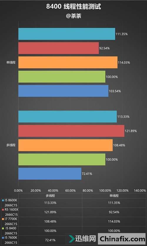

单线程:英特尔酷睿i5-8400仅略高于1600X,不过对比组都是一群频率的很高的产品。接近于7600K并不算差,已经可以确定超过7500了。
多线程:英特尔酷睿i5-8400接近于7700K,吊打i5-7600K。

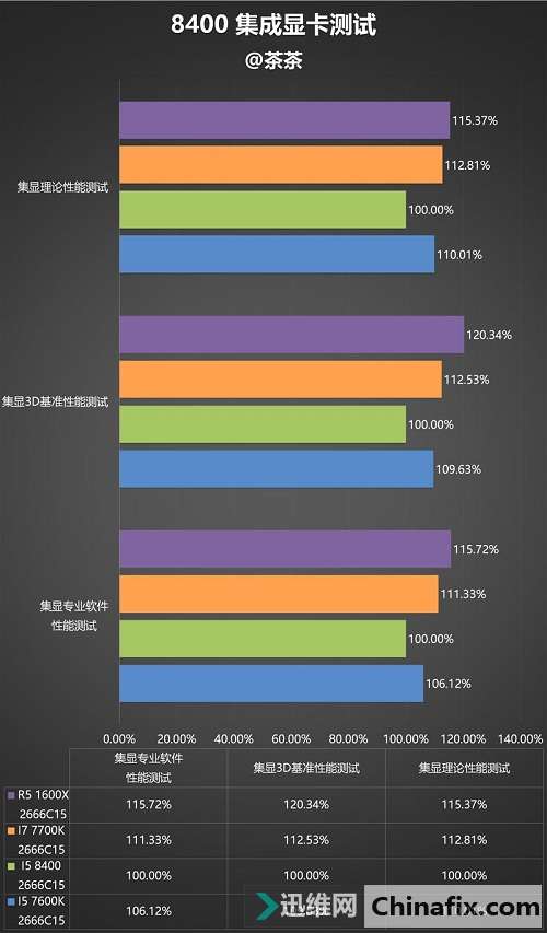

集显性能测验:
  集显理论性能测验,是用AIDA64的内置工具进行的,从理论性能上看这代集显应该也有变化,SHA-1解密测验提升比较显著,内存带宽则有所缩小。不过可能是因为缓存带宽下降的关系,集显性能总体比7700K还要弱一些。

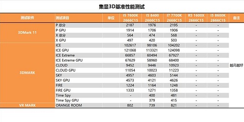

  集显3D基准测验,主要是跑一些基准测验软件,与理论性能测验,会比7700K落后12%左右。
  集显专业软件基准测验,专业软件部分以SPEC viewperf 12为基准测验,同样落后超过10%。
  集显性能测验小节: 由于8600K那个时候没有测验集显,所以这边就用8700K的测验结果来作为参考。从总体的比较可以看出,Intel的集显在其他条件同等的前提下,似乎受到L3带宽的影响很大。英特尔酷睿i5-8400的集显性能表现并不算好。

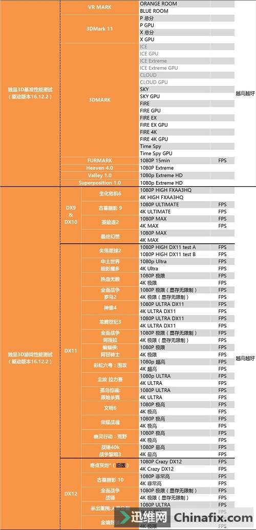

  独显3D游戏测验,表格中将DX9~DX12不一样世代的游戏进行了分类,这样会更加清晰一些。8600K的测验相对较早所以驱动版本为17.8.2,其他的都会统一为17.9.1。
  分解到各个世代来看,英特尔酷睿i5-8400与Intel其他产品的差距比较平均,均不超过5%。而对比1600X,DX9上优势最为显著,DX11上会收窄,DX12上会被1600X反超,不过整体不一样都不够5%。这应该跟A卡的机制有关,用N卡不一样应该会更大一些。

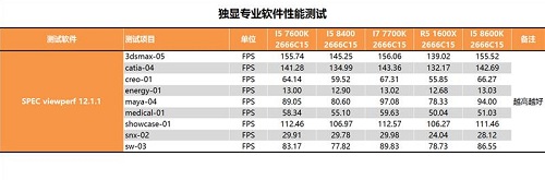

  独显专业软件基准测验,专业软件部分以SPEC viewperf 12为基准测验,这个测验是针对显卡的专业运算测验,这个软件对处理器内部延迟比较敏感,所以7700K表现最好。

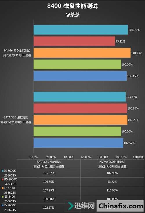

磁盘性能测验:
  磁盘测验部分用的是CrystalDiskMark 5,1G的数据文件跑9次,这样基本可以排除测验误差。
  测验的SSD分别是535 480G和750 400G,都是挂从盘。
  这边为了统一,测验的都是芯片组引出的SATA和处理器引出的PCI-E。
  从测验结果上来看,与之前的情况区别不大,不过相对来说英特尔酷睿i5-8400的磁盘性能表现确实谈不上好,相对会弱一点。

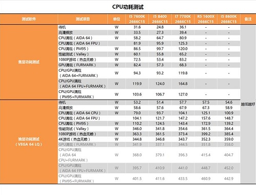

  功耗上英特尔酷睿i5-8400表现相当不错,没有比7600K提升太多,并低于7700K,能耗比提升相当显著。

  功耗上来说,八代酷睿的能耗比有比较显著的改善,英特尔酷睿i5-8400的功耗低于7700K已经够看了。
