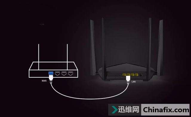

安装腾达AC10时,忘记宽带账号密码如何维修?
有两种搞定办法:
1.打电话给网络运营商查询即可。
2.运用腾达AC10黑科技【宽带账号密码迁移功能】,忘记宽带账号密码或者不会进入路由器设置页面时,用一根网线即可轻松将老路由器的宽带账号密码迁移到AC10上来,再也不用担心忘记账号密码。

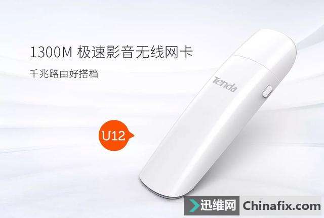

AC10不是双频路由器吗?为什么我电脑搜不到5G信号的?
  腾达AC10出厂默认开启无线WiFi功能,因此如何设备没有问题都是可以正常搜索并连接5G 无线WiFi的。电脑搜不到5G 无线WiFi,很可能是电脑的自带的无线网卡不支持5G 无线WiFi,当然也就搜不到 5G 无线WiFi 信号了。
  如果电脑也想连接5G 无线WiFi,可以给电脑配一个双频无线网卡,像腾达千兆双频无线网卡U12就是不错的选择,U12是一款1300M的USB无线网卡,可为笔记本、台式电脑提供全新的无线网络升级,可兼容多种系统。

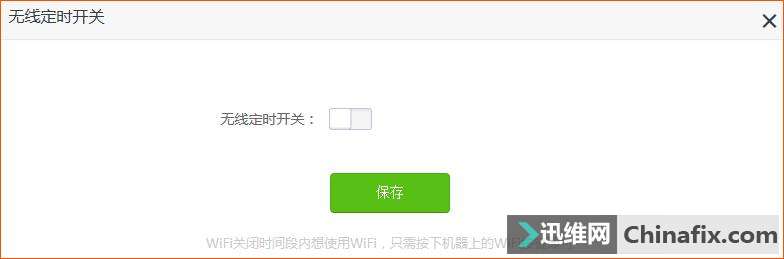

2.通过电脑进入路由器设置界面打开无线WiFi
①电脑连接到腾达AC10的 其中一个LAN 口,在浏览器地址栏中输入192.168.0.1(腾达路由默认管理IP)登录路由器设置界面。
②点击左侧菜单栏【无线设置】-【无线WiFi定时开关】,关闭该功能,再点击保存,即可开启路由器的 无线WiFi 。

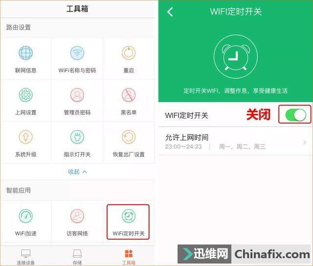

3.通过腾达智能APP开启
  你可以在手机上通过腾达智能APP远程开启无线WiFi。
PS:设置前请打开手机数据流量,确保手机可以正常上网。
  打开手机中的“Tenda 无线WiFi”APP,输入密码登录账号。在首页点击【工具箱】—【无线WiFi定时开关】,关闭该功能即可开启无线WiFi。

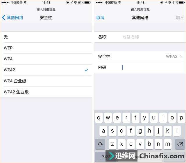

隐藏无线WiFi后,怎么连接无线WiFi信号?
  腾达AC10支持无线WiFi隐藏功能。隐藏无线WiFi名称后,设备将无法搜索路由器的无线WiFi信号,必须通过手动输入正确的 无线WiFi 名称和密码进行连接。如下图所示:
