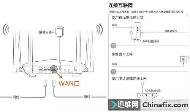

  ① 请检查宽带网线是否已经正确连接到路由器的WAN口,并且接触良好。正常情况下WAN灯是常亮或闪烁的。

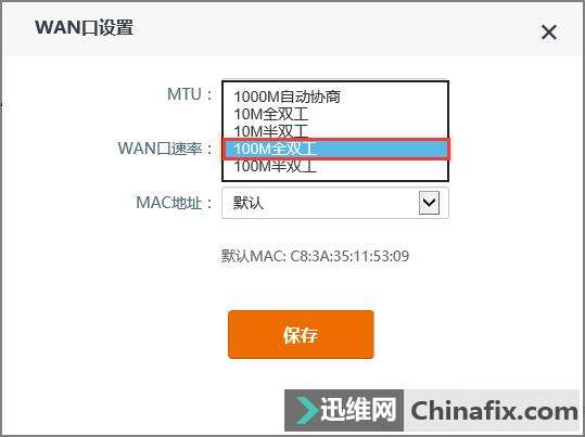

  ③入户的宽带网线或modem与路由器之间的网线太长,导致驱动能力不够。
  可尝试修改WAN口速率为100M/10M全双工。

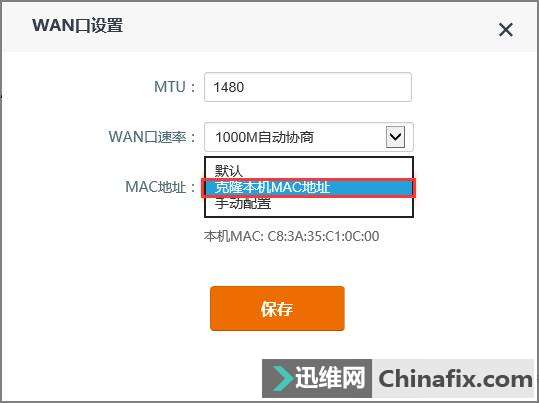

  ② 网络运营商可能把宽带帐号和电脑MAC地址绑定了。可以尝试克隆一下你电脑的MAC地址到路由器的WAN口上。

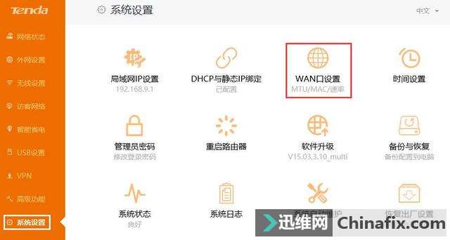

  以腾达AC系列界面为例,操作如下:

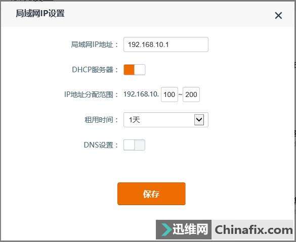

  ③ 当上网方式为自动获得(DHCP)时,由于路由器WAN口获得到的IP和路由器的LAN口IP冲突也会导致“联网中”,可以尝试修改路由器LAN口IP。
  例如:路由器LAN口IP原本为192.168.0.1,你可以尝试把它修改为192.168.10.1。
  (PS:192.168.X.1, X=1-254)
  ④ 入户的宽带网线或modem与路由器之间的网线太长,导致驱动能力不够。可尝试修改路由器WAN口速率为100M/10M全双工。
