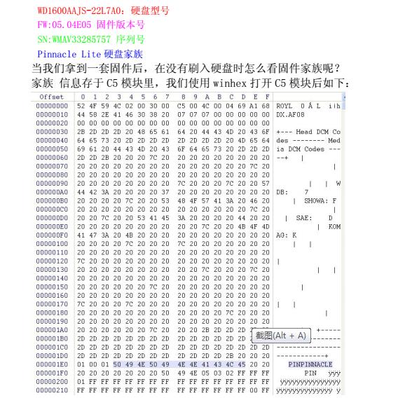

      WD 硬盘刷写固件,需要家族一致才行,如果家族不一样,刷固件会死板,我们只能换电路板来维修了。
  很多新手门我 WD 的家族是从哪里看的,在此讲解下:
  方式一:运用软件识别:
  进入 WDR 软件后,找盘信息如下:
  WD1600AAJS-22L7A0 FW:05.04E05 SN:WMAV33285757 (ROYL selected) port 0xCC00
  Logical: Cyls 16383, Heads 16, Sectors 63, LBA 312581808, 160Gb
  Controller Buffer Size: 8192Kb
  Family: Pinnacle Lite (Royl)
  以上信息 WD1600AAJS-22L7A0:硬盘型号
  FW:05.04E05 固件版本号
  SN:WMAV33285757 序列号
  Pinnacle Lite 硬盘家族
  当我们拿到一套固件后,在没有刷入硬盘时怎么看固件家族呢?
  家族 信息存于 C5 模块里,我们运用 winhex 打开 C5 模块后如下:
  此固件家族为 Pinnacle。
