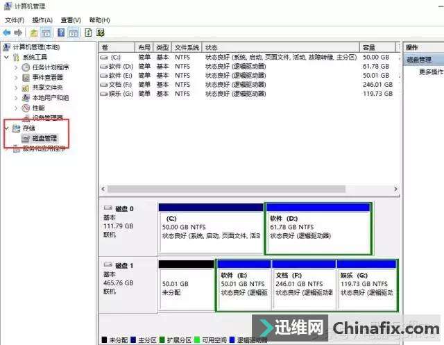

   进入磁盘管理
  右键,计算机--管理
  左侧选择储存菜单下的磁盘管理,有加载时间,等一下就可以进入。
  (同时也可以去看看其他几个菜单项)
  概论
  这里在上面可以看到所有驱动器的整体显示,部分电脑有系统备份等会有一些其他的小的盘,不去动它就好。

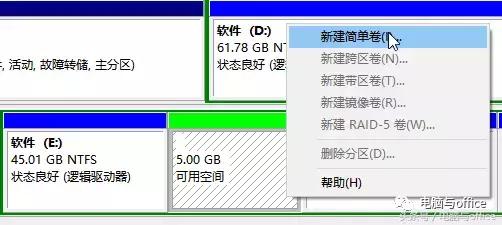

  以我电脑中E盘为例,新建一个5G大小的Z盘。
  开始时E盘50G,操作时用上面操作和用下面操作都一样。

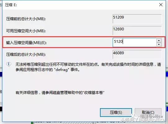

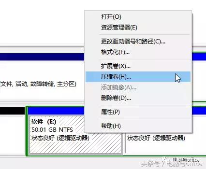

  右键E盘,压缩卷。
  1G=1024M,生成的Z盘5G凑整的话就是5120MB,压缩。
  等一下之后多了一个空白分区,右键,新建简单卷。
  (不知道是我记错了还是Win10和Win7之间的差别,Win7我印象要先格式化下。。。)

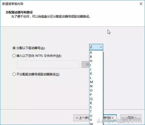

  一直下一步,有个让选择盘符的,选择,之后一直下一步直到结束。

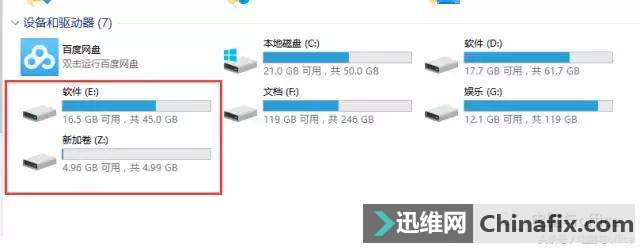

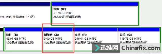

  结果图:
  能看到新增加了一个5G大小的卷Z,E盘也少了5G。
  恢复的话,右键Z盘,删除卷,(此时5G又变为可用空间),再在E盘上选择扩展卷,就可以把5G空间再加到E盘中。这个办法同样适用于比如E盘空间少了,通过压缩F盘的空间后扩展到E盘上,可以用一个盘的空间扩展另一个盘。(我电脑上两个硬盘,硬盘1压缩的空间是没办法扩展到硬盘2的某盘的。)
