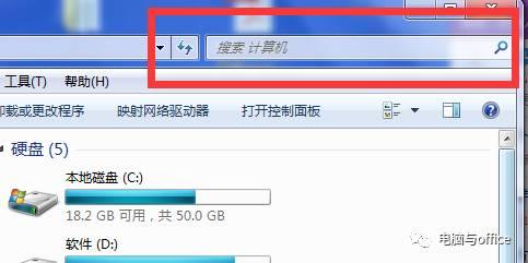

F3
  资源管理器里面按下F3会进入搜索窗口。

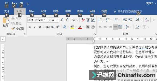

  我在office里面实验意外发现等同于Alt的作用进入选项卡快捷键那里。(描述不准确的时候就该上图。)

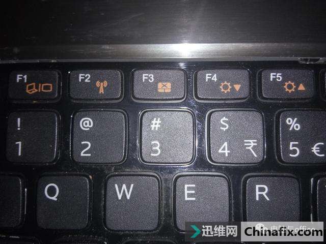

2Fn与F键上的小图标
  看看你的笔记本F键上的那些个小图标。
  多数电脑的F键下面都会有些小图标,按Fn的同时按下F键,可以快捷达到对应的设定。
  以下图我的电脑为例讲下,不一样电脑设置不一样,可以研究下自己电脑。
  很多图标是可以方便看出来是什么意思的
Fn+F1,进入扩展显示设置(=Win+P)
Fn+F2,所有笔记本应该都有的,快捷开启/关闭无线连接。
Fn+F3,关闭触摸板。
Fn+F4,F5,降低/升高亮度。
  大家可以试试自己电脑的那些个功能,如果发现有些功能实现不了,比如我的那个关闭触摸板,因为通用驱动不行,所以必须去官网下载官方的触摸板驱动才能实现功能。

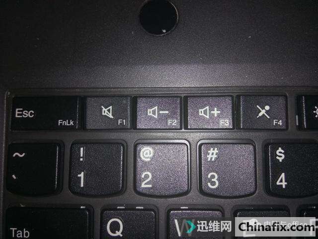

  总会有一些反人类的规划,比如你发现你的F1,F2按着没什么用,只会调节声音的时候,,就该注意了。
  比如我们宿舍的那位的电脑,可以清晰看到图标比F键都大的,所以默认按是图标的功能,然后F键功能需要与Fn同按才行,然后就感觉好费劲。一次对门宿舍的装系统半夜叫我,进不去BIOS的原因是没一起按Fn键。

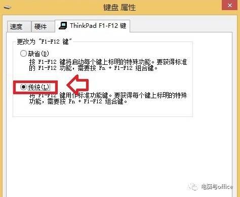

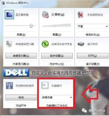

  所幸还好的是,请大家注意他Esc键下面的FnLK,FnLock的意思吧,可以直接按Fn+Esc切换到F键功能为主的情况。可能你电脑有奇葩规划,而且Esc也没那个功能,有些电脑可以这样:
  有的是这样:
  比较好的一个办法是
  进入BIOS设置,依次选择Config---Keyboard/Mouse。找到Change to F1-F12 Keys选项。可以看到有两个选择,分别是Legacy和Default。Legacy模式表示运用热键时需要按住Fn键,然后再按相应的热键。Default模式表示运用热键时无需按住Fn键,直接运用即可。新手还是不要去动BIOS的好。
