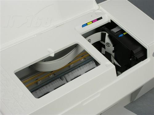

  彩色喷墨打印机对于很多企业都是比较长运用的机器,并且都是桌面使用型的机器,一般都是放在办公桌上,对于这样的机器该怎么来进行保养呢,首先对于机身的清洁是必不可少的,一般经历一个长假以后,机器表面都会有一些灰尘,当然有些机器的机身颜色不一样,所以表面显示出来的程度也不相同,在进行清洁保养的时候,我们需要把机器的电源关闭,然后找一块稍微湿的抹布,一定要把水拧干一点,在清洁打印机的面板时一定不能让水进入面板里面,机器外部清洁以后,机器搓纸轮清洁也是很重要的,一般机器的进纸槽部位都能看到搓纸轮,我们可以很小心慢慢的进行这个部位的清洁,这个部位有传感器,所以一定要小心,不能把里面的传感器弄断了,不然机器会一直报错纸盒没有纸张。
喷墨头清洁办法
  喷墨头是喷墨打印机中一个非常重要的部件之一,喷墨头如果出现问题,一般在打印质量中体现出来的现象是,打印质量显著下降,出现白条、颜色缺失、字体有缺少笔画等现象。节后喷墨打印机出现打印质量问题是很常见的,特别是一些经常运用国产墨盒,或者自行注墨的用户,可能跟墨水的质量有关系。出现这种打印质量问题的主要原因是喷头被堵了,或者是墨盒没有墨水。
  怎么来处理这种问题呢,简单容易操作的办法是运用电脑上面的清洁工具,现在喷墨打印机在很多公司的普及率非常高,但是真正完全了解打印机的运用,或者碰到问题会运用驱动软件里面的工具来搞定问题的人还是比较少的,下面笔者给大家以图文并茂的方式来告诉大家怎么来处理这种问题现象。
  打开打印机驱动属性,一般很多品牌的喷墨打印机的维护工具都在打印机首选项里面。打开首选项以后,在上面的导航里面能看到维护。点一下维护下面就出现很多功能按键,上面有喷嘴检查、打印头清洗、校正等功能,上面出现的白条、字体不全、缺色这种现象需要对喷头进行清洗。有些喷墨打印机上面有普通清洗和深度清洗两个选项,一般情况下,我们选择普通清洗,如果普通清洗后效果没有改观,然后可以进行深度清洗,一般情况下通过清洗都能搞定上面质量问题,如果碰到特殊情况下,可能深度清洗也是搞定不了问题,这样的问题一般是一些闲置时间相对比较长的机器,可能就需要通过相对比较专业的维修员来进行清洗了,一般是根据机器的结构不一样来进行清洗维护,有些机器的喷头是固定在机器上面的,有些机器的喷头是可以自行取下来的,所以清洗方式也是有分别的。

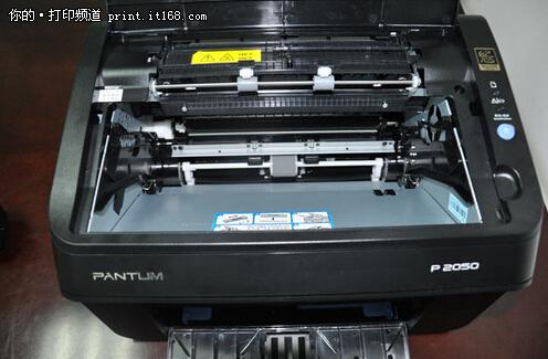

  激光打印机相对比喷墨打印机在节后的问题会少一些,但是通过这么长时间的闲置,清洁保养也是不能缺少的,激光打印机的清洁保养,主要是针对外观和进纸部位进行清洁保养,如果你的激光打印机是属于经常加粉的,那么对机器内部也是有必要进行清洁保养了。
  机器的外表可以通过稍微湿一点的抹布来进行清洁。抹布一定要拧干,在清洁面板部位时同样需要关掉电源,然后不能让水进入面板内。搓纸轮的清洁,一般在进纸的部位都能看到进纸搓纸轮,我们可以运用棉花或者是其他的清洁布,进行清洗,在清洗的时候我们可以把棉花上放一点酒精,然后可以对于搓纸轮进行清洁,等酒精干以后,然后可以进行打印测验。一般在运用纸张的时候可能纸张与纸张直接有静电粘贴在一起,所以一般安装纸张的时候需要把纸甩一下,然后安装这样不容易一次进入两张或者多张纸。在进行机器内部清洁时,需要运用干的抹布或者棉花进行清洁,如果你有专门的清洁工具,比如刷子和吹气球等工具那就更好,一般经常加粉的硒鼓难免会掉一些碳粉在里面,如果时间长了,很容易影响打印效果与机器问题。
