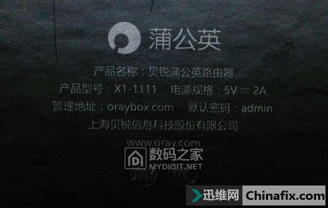

  产品外包装。一个黑黑的小盒子。
  就像小米喜欢用瓦楞纸本色盒子一样,蒲公英永远都是黑色的盒子。

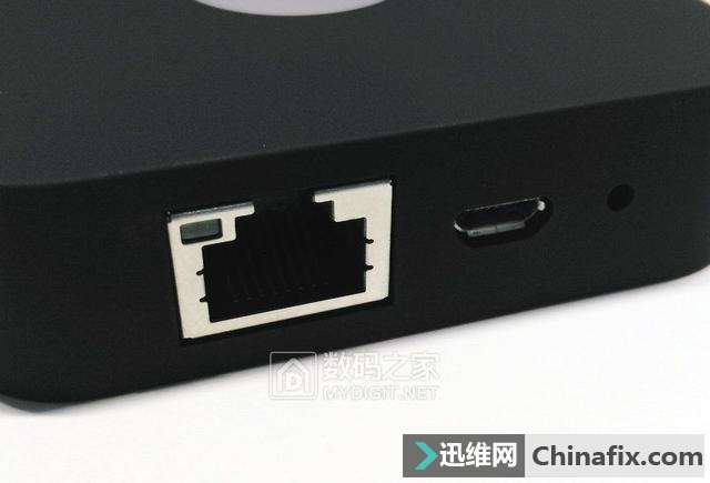

  背面只有一个LAN/WAN口,一个micro usb和一个reset。

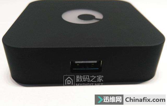

  侧面还有个USB接口。

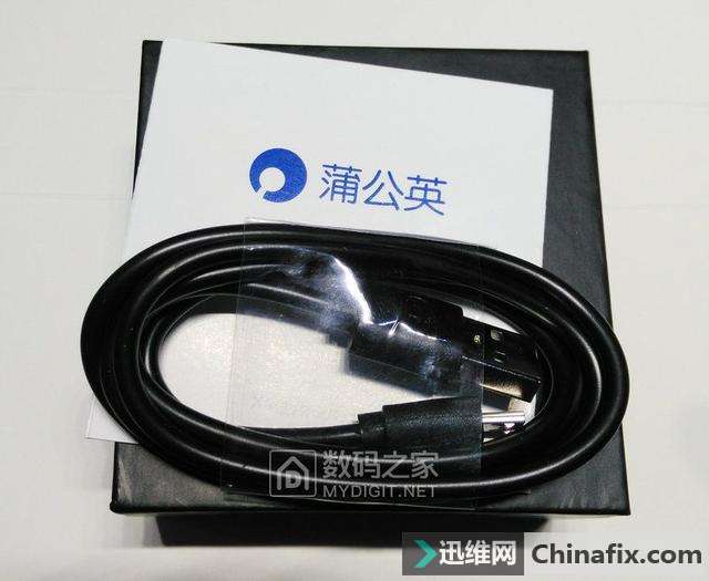

  包装盒里只有说明书和一根电源(数据?)线。
  并没有提供5V2A的电源。。。有点不厚道。。。
说明书。
  打开说明书,第一页就写着,5V2A电源,需自备。。。
  好吧,我手机充电器是1A的,咋办?

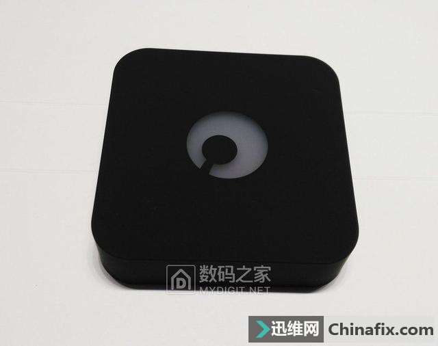

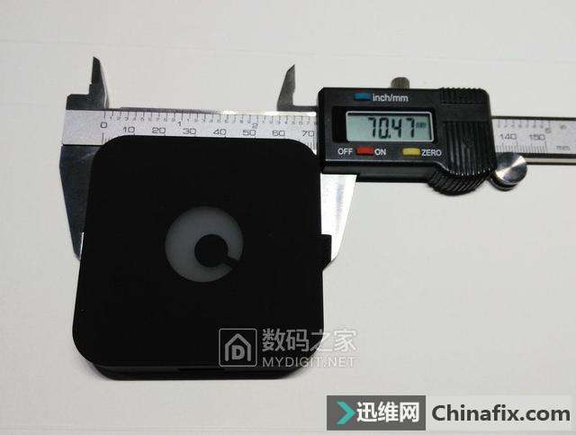

  和小米10400充电宝比下大小。

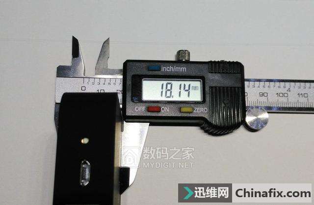

  外壳尺寸基本是70X70mm
  厚度18mm 这个体积还是相当便携的。

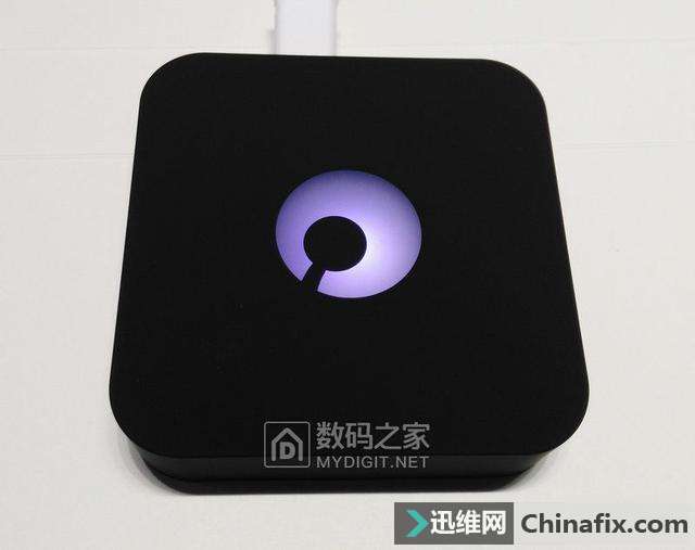

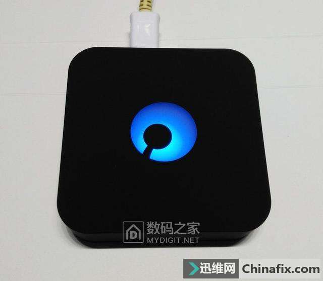

  通电,正面LOGO点亮,效果还不错!
  比之前的几款都要好。之前X5的指示灯,白天在室内根本都看不出是什么色的。。。
  这个是白色?藕荷色?

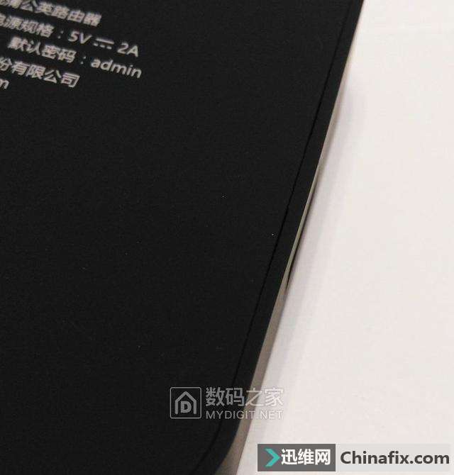

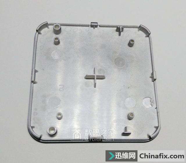

  外壳无螺丝。后盖与外壳的接缝很均匀。并且缝隙很小。
  加上外壳采用喷砂处理,所以拆解的时候如果不小心就很容易留下痕迹。
  拆开后盖以后。
  拆解下来的后盖。四边+四角都有卡扣。

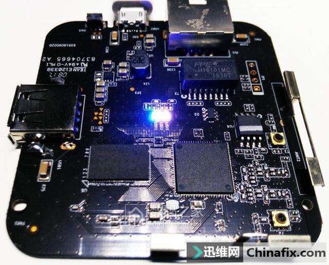

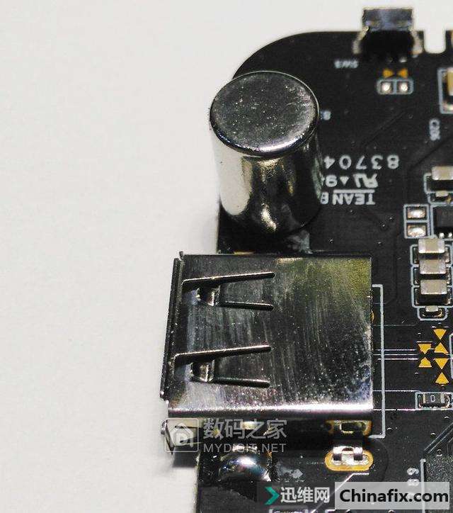

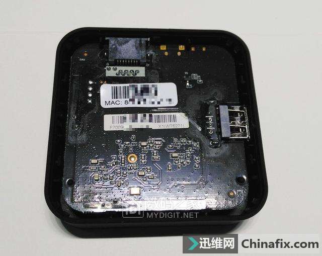

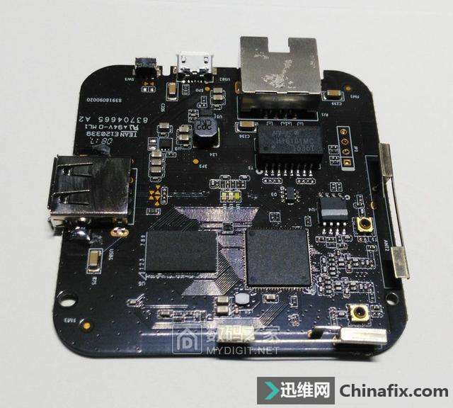

  主板。乍一看像不像安卓盒子?

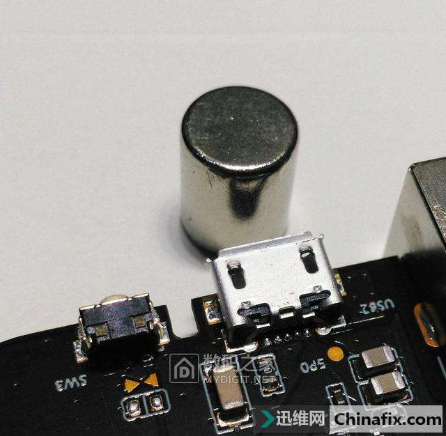

  USB接口,外壳铜质的。
  电源部分的MICRO USB座也是铜质外壳。

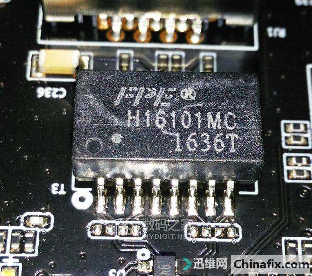

  LAN/WAN口的网变。

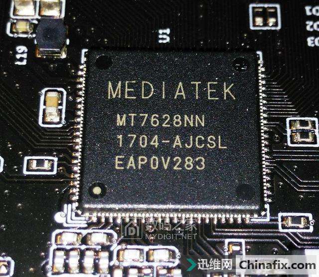

  处理器为MT7628NN

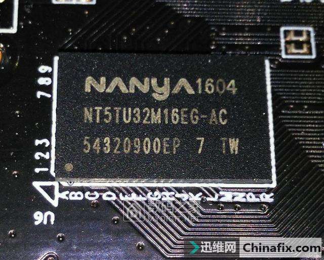

  南亚64M内存。

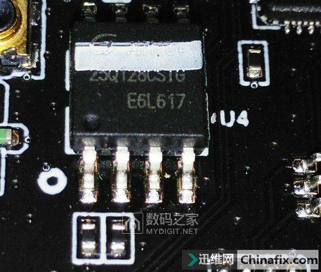

   16M闪存

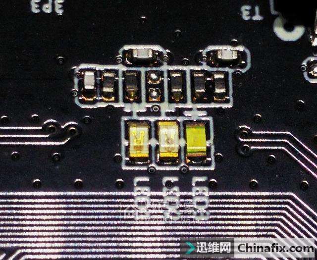

  电路板正中央的三颗LED。
  从左到右依次为蓝,红,白。

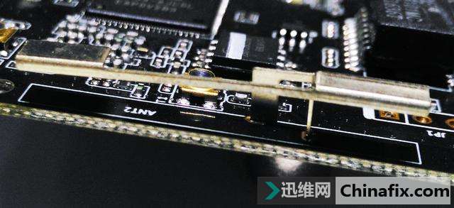

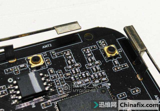

  板上共焊接两处内置天线。
  两个天线都预留了IPX接口。想折腾天线也省了不少事儿。

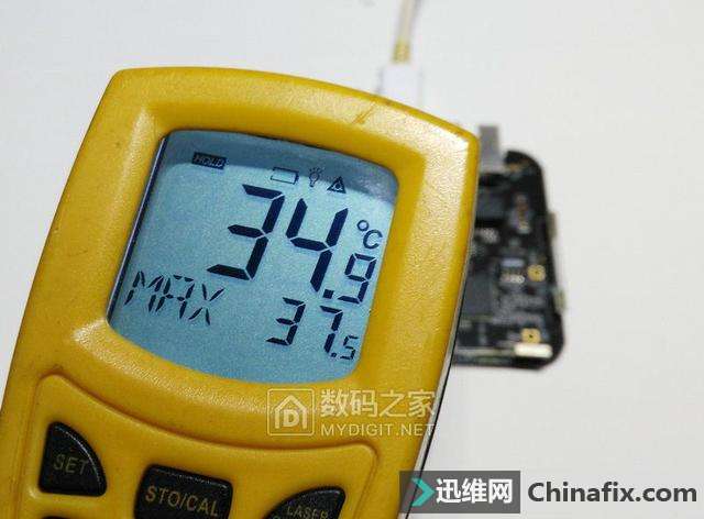

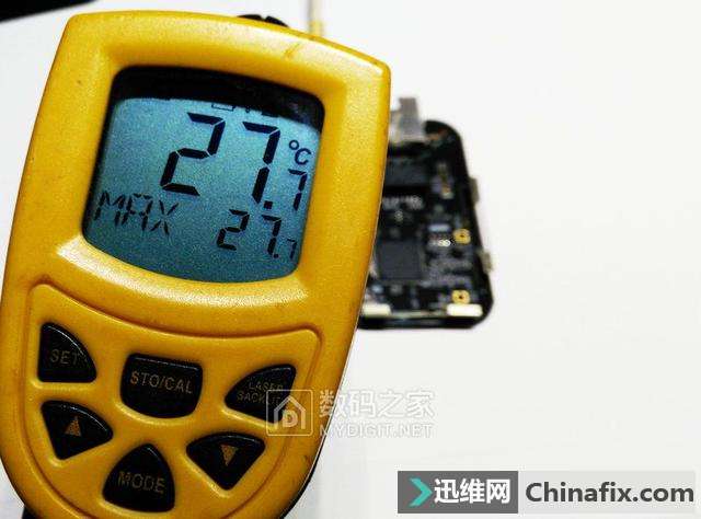

  裸奔状态下测验处理器的温度。
  环境温度为27.7度。
  联网运用大约半小时后,测温枪最大值模式测验到温度为37.5度。
  很纳闷同样运用MT7628的小米为啥加了散热片温度还50多度?

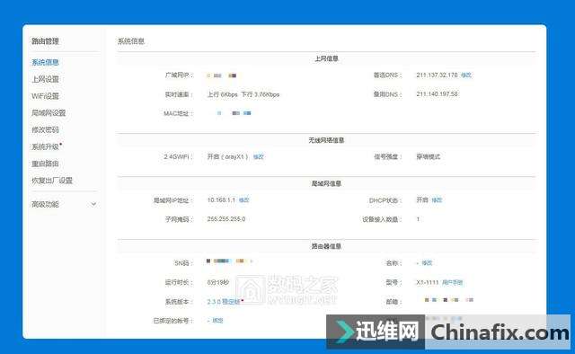

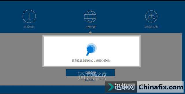

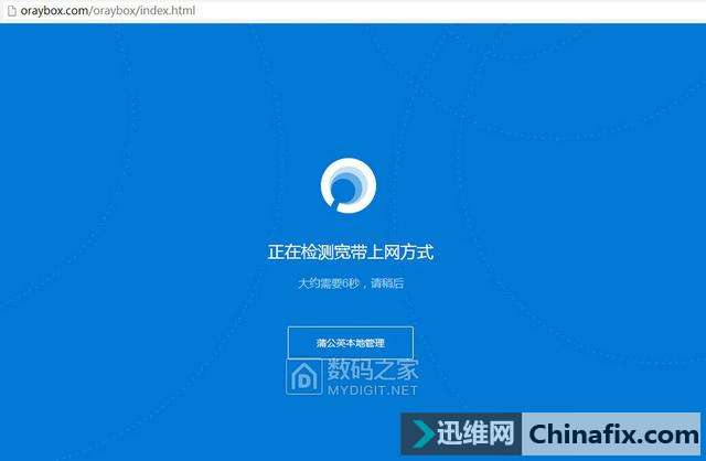

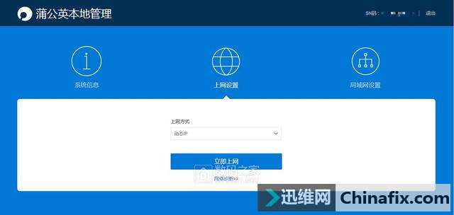

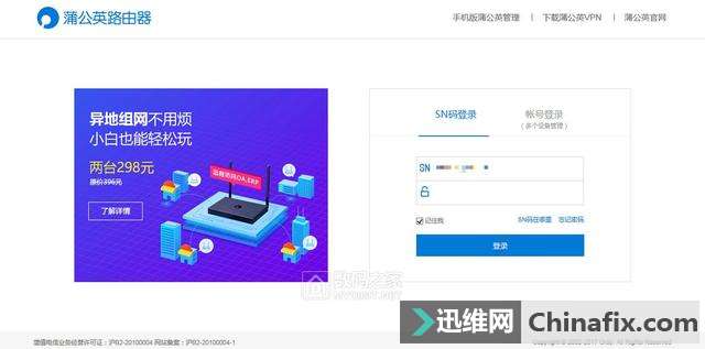

  登陆路由器,首先弹出的就是自动检测。

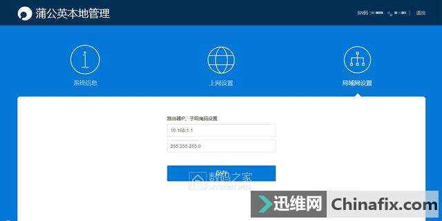

  点击蒲公英本地管理可以对路由器进行简单设置。

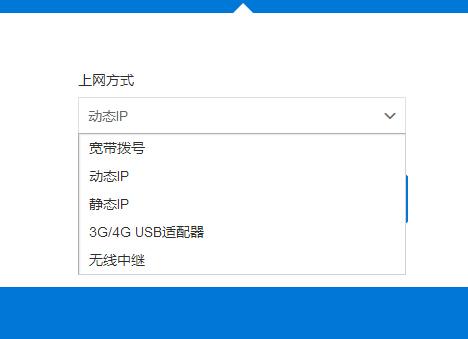

  多种上网方式。
  不过无线中继模式无法连接到隐藏了SSID的路由器。
  首先设置好上网方式。

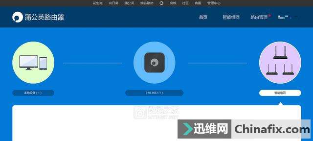

  运用序列号登陆云端设置页面。
  登陆成功后
  云端可以对路由器进行高级设置。

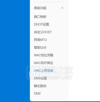

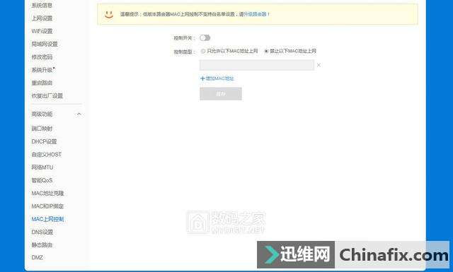

  MAC过滤,不过提示低版本不能运用白名单。
  于是升级。。。
  发现升级以后依然有这个提示。
  不管它,直接设置MAC白名单,还是可以用的。
  看来这个提示并不是针对X1的。
