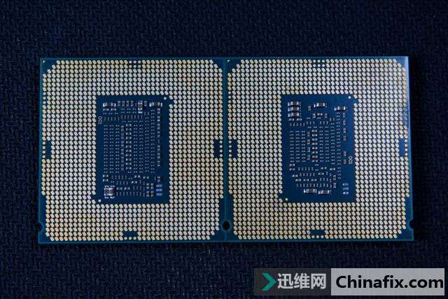

i7-8700K芯片透视图

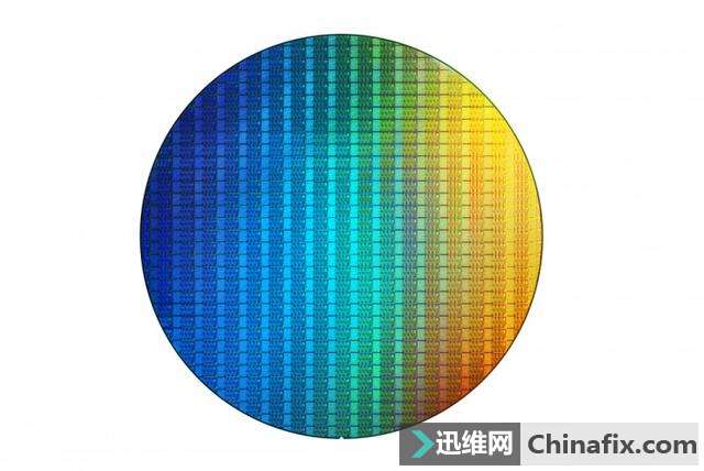

14nm++晶圆

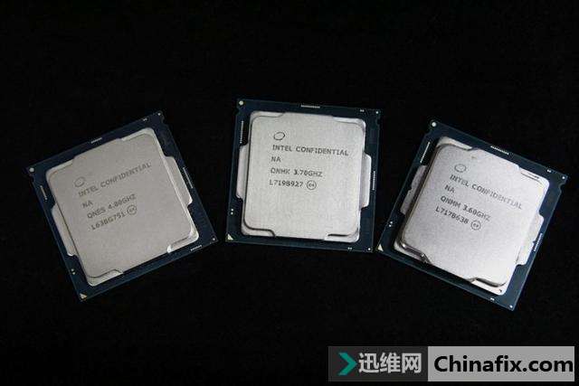

  第八代酷睿处理器采用了全新的CoffeeLake架构和第三代14nm++制造工艺。
  接口方面与上一代KabyLake处理器采用完全一致的LGA1151接口,但并不能在200系主板上运用,同时Z370芯片组也不支持KabyLake处理器。
  新一代的Z370平台将提供最多40条的PCI-E通道,并且是首款支持6核心的消费级芯片组,默认内存支持也达到2666MHz。

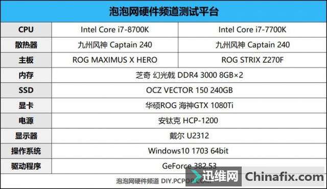

测验平台及方式

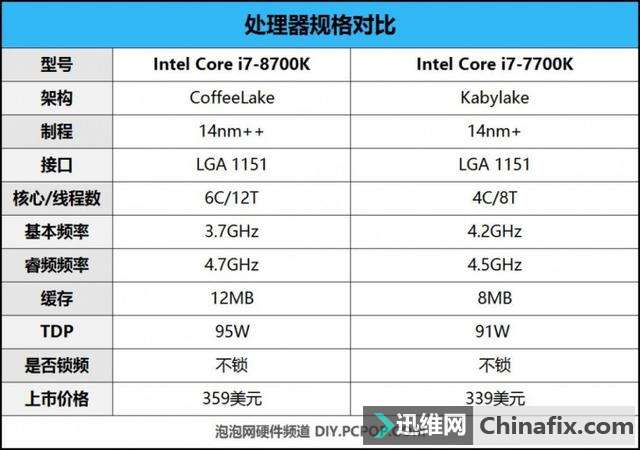

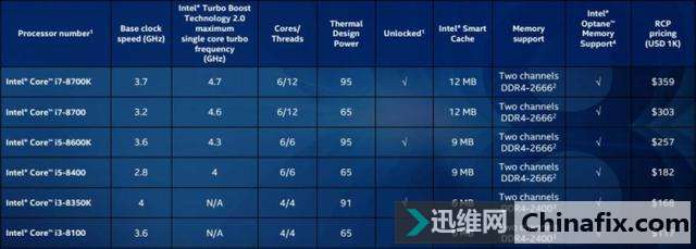

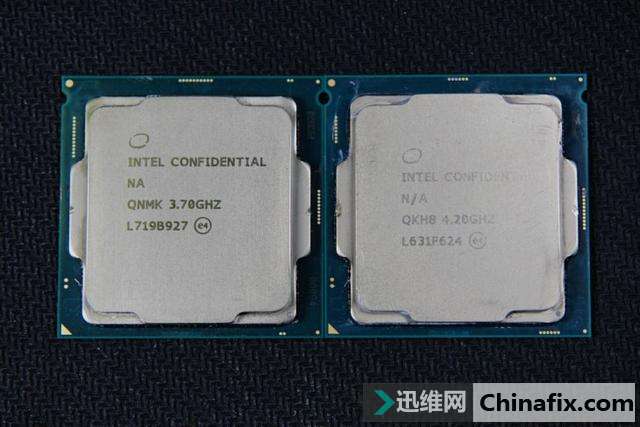

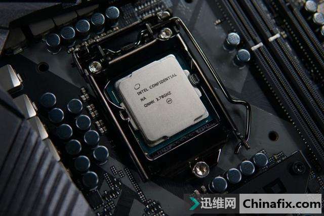

  为了更好地对比两代处理器的不一样,我们选择同价位的酷睿i7-7700K和i7-8700K进行对比。
i7-8700K与i7-7700K
  与酷睿i7-7700K进行对比可以发现,虽然核心变多,但TDP没有显著增加,价格方面也仅仅增加了20美元。另外就是频率设定有一定变化,为了降低功耗,六核心的酷睿i7-8700K的基础频率仅有3.7GHz,但为了更强的单线程性能,睿频最高达到了4.7GHz,比7700K更高。

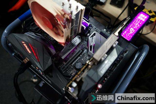

测验平台
华硕ROG MAXIMUS X HERO主板介绍

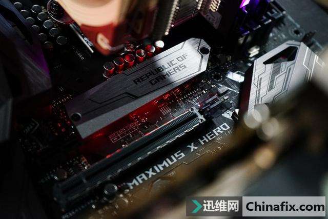

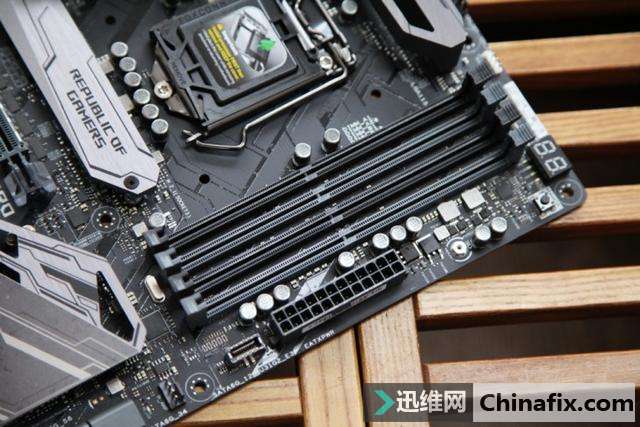

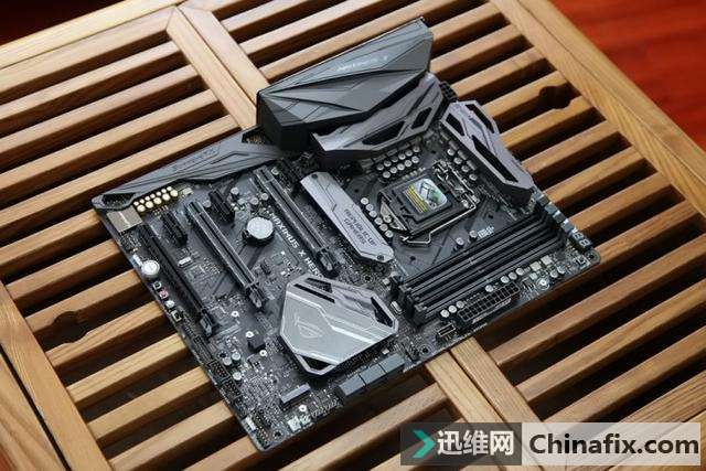

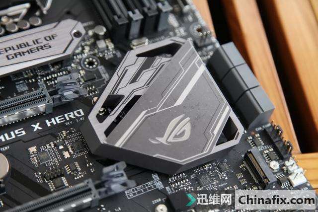

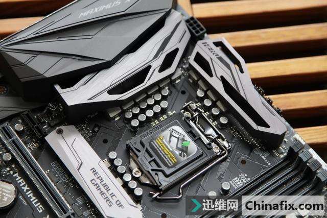

  华硕ROG MAXIMUS X HERO(以下简称M10H)是来自华硕玩家国度系列的一款ATX规格主板。采用与上一代M9H基本一致的外观规划。整体采用全黑规划,并且拥有酷炫的的AURA RGB灯光系统。
  作为现在最顶级的Z370主板产品,M10H的供电异常奢华,一共拥有高达10相数字供电。堆料水平可见一斑。
  M10H拥有四个DIMM插槽,默认支持双通道2666MHz的内存规格。

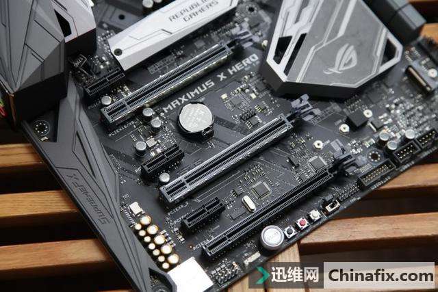

  扩展性方面,M10H提供了三个 PCIe 3.0/2.0 x16扩展卡插槽,支持最高3-Way的AMDCrossFireX与NVIDIA SLI多卡互联技术,足够玩家们运用旗舰游戏显卡搭建顶级游戏平台。其中两个为全新的SafeSlot高强度显卡插槽,一体注塑、金属骨架、焊点增强,可为显卡提供优异的支撑和防护能力。

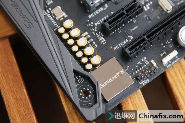

  声卡方面用了ROG系列一贯采用的顶级SupremeFX声卡单元。S1220音频芯片可以提供高达120dB的信噪比的声音输出和110dB信噪比的音频输入能力。总体规格与华硕自家售价799元的的STRIX SOAR独立声卡相当。

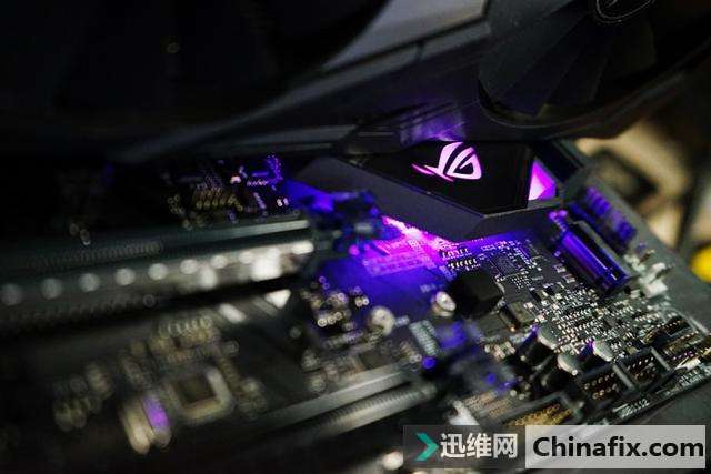

  PCH部分运用了与M9H相同规划的散热片,支持1670万色的AURA灯光特效。

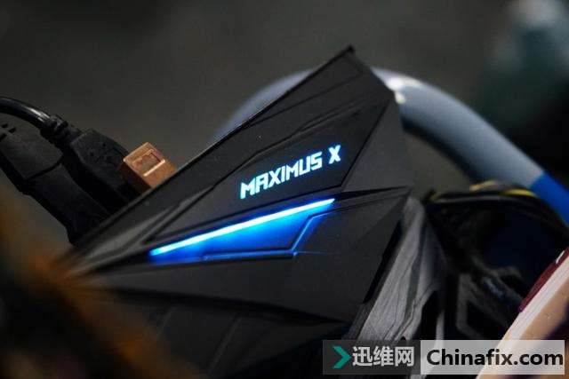

灯光效果展示

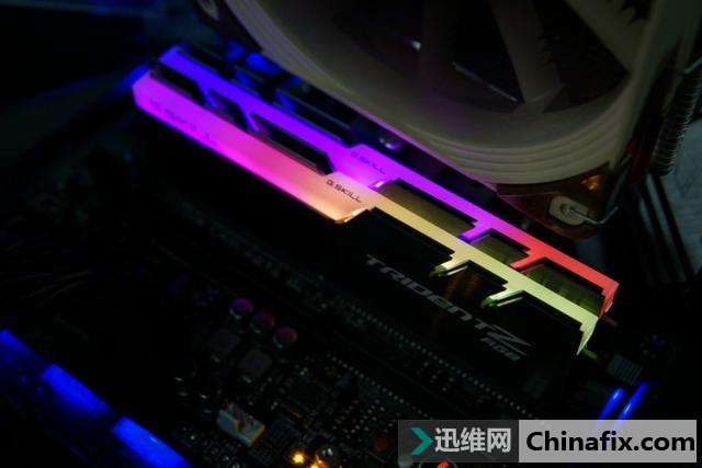

芝奇幻光戟DDR4内存
  内存方面我们运用了来自芝奇的DDR4 3600内存,但为了与之前的测评内容相一致,我们将频率限定在3000MHz进行测验。这款内存也是现在对AURA协议支持最好的内存产品,灯光均匀动态效果也丰富自然。

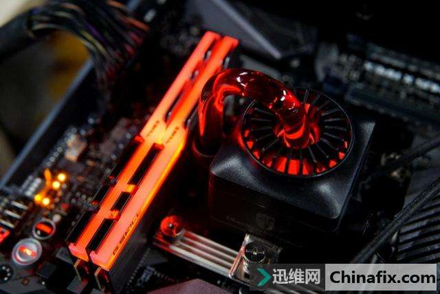

  另外为了对8700K进行稳定超频,我们运用了来自九州风神的Captain 240红色版作为两个平台的散热器。

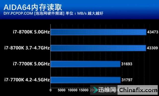

处理器性能测验

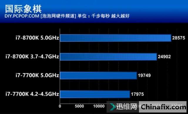

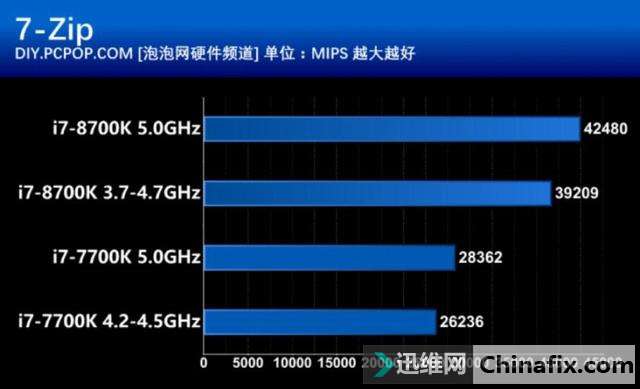

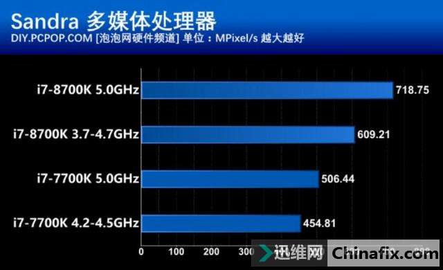

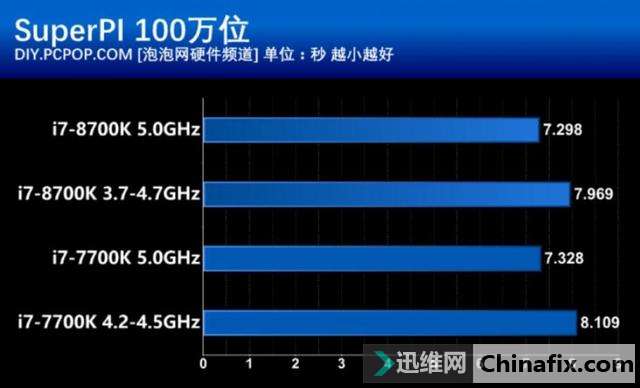

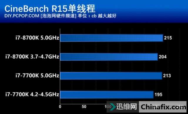

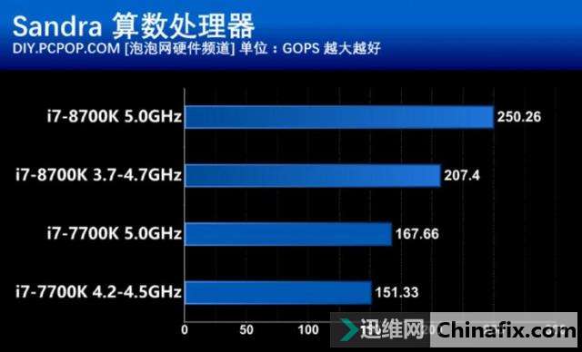

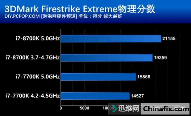

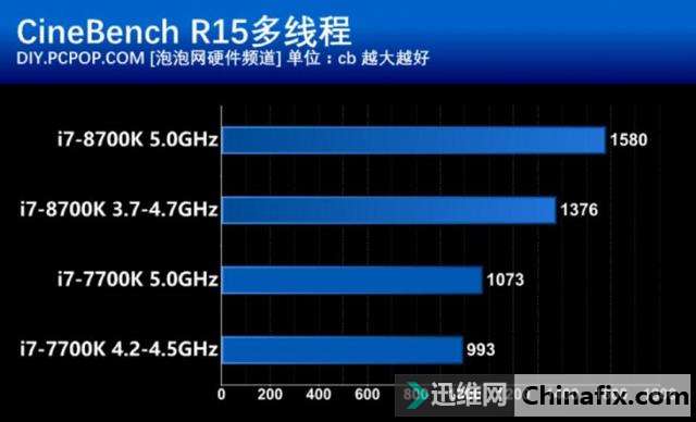

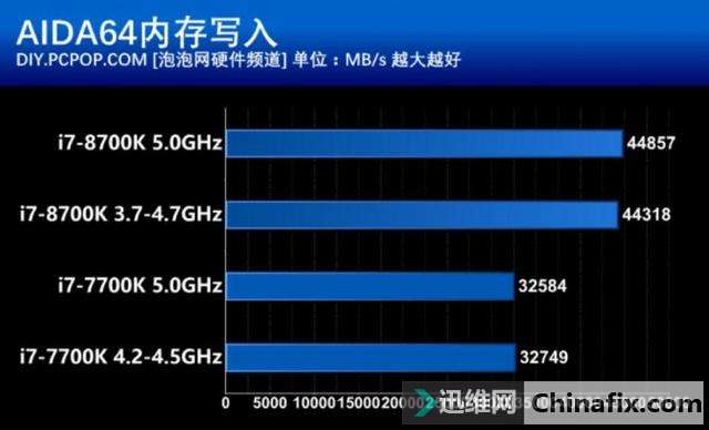

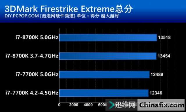

  总体来看,由于物理核心的增加i7-8700K的多线程性能提升非常显著,默频下相比i7-7700K提升高达38%。而单线程性能提升非常有限,基本在5%以内,基本上与睿频提升幅度一致。另外在5GHz同频下,i7-8700K的单线程性能几乎没有提升。这说明这一代的CoffeeLake架构并没有在核心效率上取得显著进展,将重点放在了增加核心后的功耗控制上。

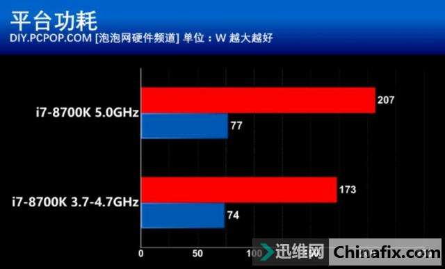

  这部分我们运用AIDA64自带的稳定性测验工具对令处理器满载(不安装独立显卡,运用集成显卡输出),对比功耗水平。
  可以看到,在默频下功耗水平与官方标称基本一致,而超频至5GHz后,满载与待机的功耗差也仅有130W。14nm++工艺的强大可见一斑。
