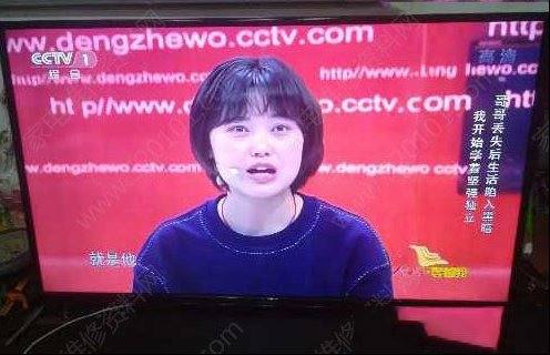

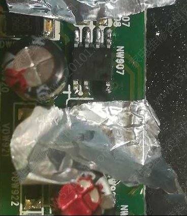

摘要: 收到同行送来的故障机壹台康佳LED43K1000A液晶电视,用户反应此电视刚看了两年,最近经常无规律自动关机,昨晚看了半小时后再也不通电了。上门试机,开机不通电,拆机,首先量300v正常。次级无电压,次级无短路,看到板上 ...
    收到同行送来的故障机壹台康佳LED43K1000A液晶电视,用户反应此电视刚看了两年,最近经常无规律自动关机,昨晚看了半小时后再也不通电了。上门试机,开机不通电,拆机,首先量300v正常。次级无电压,次级无短路,看到板上有一个电源管理块8671A。怀疑此块不良,正好手边有一备用的,更换上去之后,长时间试机一切正常,交付给用户使用。
