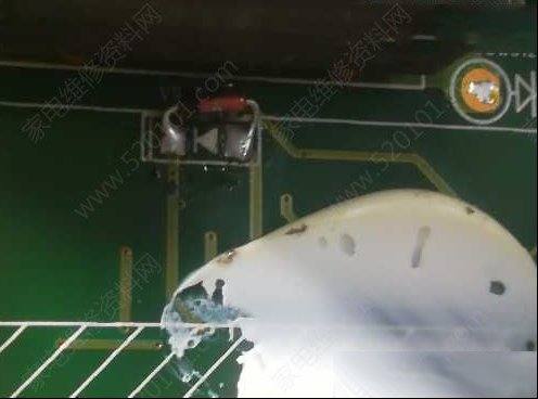

      拆旧换新,信心满满,开机,哪知大失所望,全无动静。根据一点经验,找到连接6755的几个大电阻,4个1.5M的,有三个正常,一个开路。感觉简单了,应该是换了就好吧。从旧板上拆一个装上,故障依旧。到这时,心想还是量量电压。

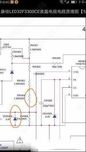

      理一理电路,感觉4个大电阻应该是启动电阻,为电源块提供启动电压的。量6755的1脚电压为0,奇怪,开路的电阻已经换上,6755也是换的新的,怎么会没有电压呢?断电,电阻1K档量此脚电阻对地为0。觉得此脚应该是有元件对地击穿了,可翻来覆去就是找不到。

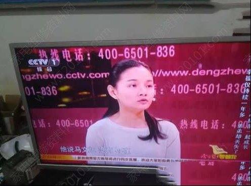

        终于在网上找到了一张图纸,原来此脚挂有1个6.8V稳压管,再认真找,原来此稳压管被装在300V大电容下,被大电容遮住了,拆下来一量,果然击穿。找到了病根,这下简单了,更换新件,复原电路,试机正常。
