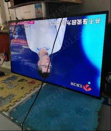

    收到同行送来的故障机壹台康佳LED55G300液晶电视,故障表现为花屏(鬼脸),拆开后盖查看此机无逻辑板,主板排线直接进屏右边板,左右有两块边板有一排线连接,酒精清洗主板排线和左右边板排线故障不变。

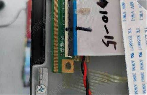

       取下右边板到左边板排线开机右屏半幅图像不在花屏,想到隔离大法,取几毫米透明胶带隔离边板排线一段一段的试机看图像变化,当隔离排线10—15铜板线时(从左到右)图像正常了,不再花屏,长时间试机都正常了。
