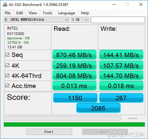

  现在测评傲腾可能太晚了,大家都知道这货AS跑分一般,尤其写入速度渣渣,完全配不上3D XPoint黑科技名号。不过眼见不一定为实,且看PCEVA(微信公众号:PCEVA)的分析。

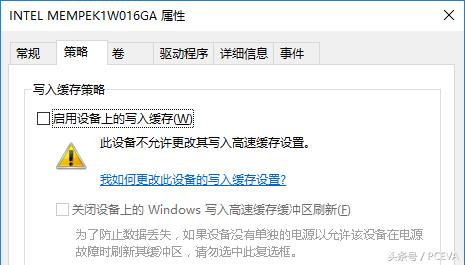

  如果把其他NVMe固态硬盘的写入缓存禁用掉,很多表现还不如它。英特尔比较霸道,直接禁用了写入缓存,并且禁止用户修改设置。这样可比单单不关写入缓存刷新对性能影响大多了,不信的话大家可以在自己的NVMe固态硬盘上禁用写入缓存试试。
  英特尔为何要给傲腾自废武功?这要从傲腾内存的用途说起,作为一块缓存盘,一方面要将最常用的热数据保存在自身内,随时准备加速读取性能(写入速度不是首要需要);另一方面他还需要在异常断电时减少遗失正在写入数据的风险(打开写入缓存会增加风险)。傲腾内存禁用写入缓存是为了增强运用稳定性。

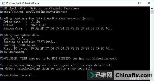

  3D XPoint写入之前不必先进行擦除,这意味着傲腾内存无需Trim支持。事实上它也的确不支持Trim。
  恰好,作为SRT智能响应运用的固态硬盘都是在无Trim状态下工作的。不支持Trim同样是出于数据安全的考虑:避免Trim指令发出后,固态硬盘在执行垃圾回收的过程中发生断电导致数据出错等严重后果。3D XPoint由于无需擦除,也就没有必要支持Trim了,没有谁比傲腾内存更适合当智能响应热数据缓存盘了。

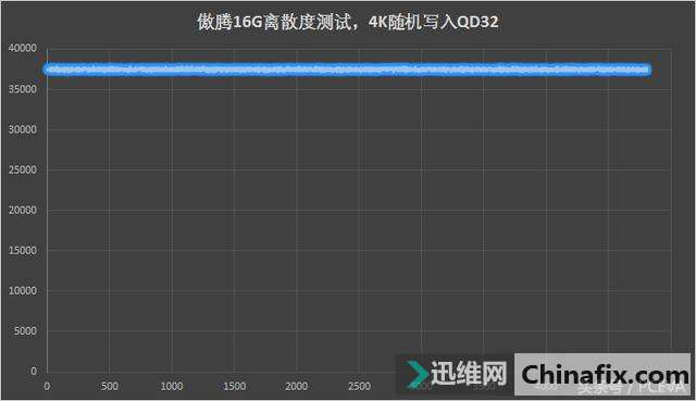

  由于直写不必擦除,磨损均衡也变得很简单,傲腾的写放大极有可能是等于1的。我们从4K随机写入5000秒离散测验来看变态的稳定性:傲腾的词典里可能没有“掉速”这个概念

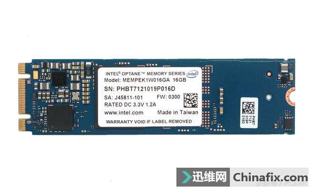

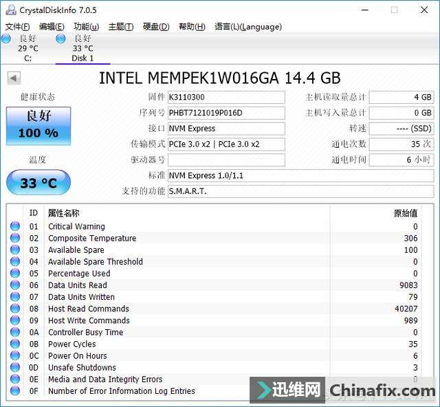

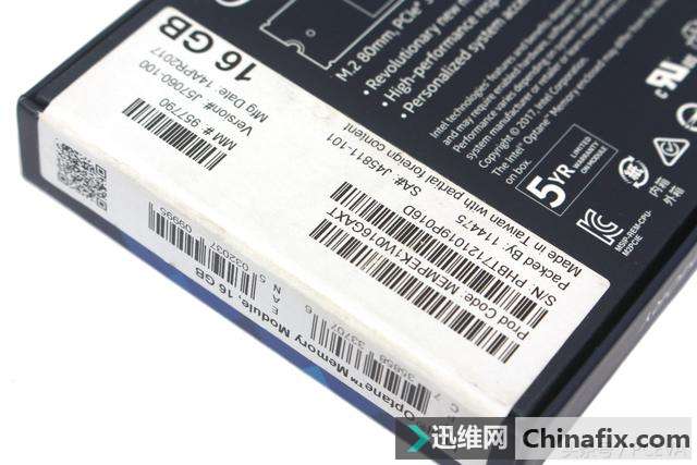

  姥姥不疼,舅舅不爱。小编花了150块把它买回家,原本计划在Z170主板上用传统的SRT智能响应技术给它在老主板上找到新归宿,却惊然发现这货虚标了容量:傲腾16G其实应该叫傲腾14G才对
  SRT智能响应对固态硬盘的要求是厂商标称容量16GB起步,也就是格式化后可用容量需要大于14.9GB(1000与1024进制的关系)。傲腾内存16GB原本是可以在Z170、H170老主板上以传统智能响应模式工作的,但是Intel虚标了傲腾的容量,小编瞬间有掉进坑里的感觉……

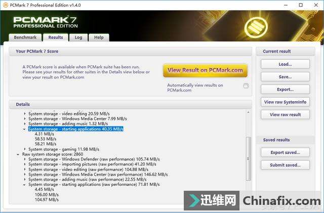

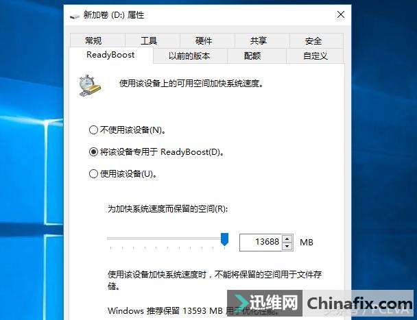

  为了解锁傲腾新姿势,小编无奈搬出了古老的Ready Boost技术:源自2006年的Win Vista系统。虽然Ready Boost最初是规划用U盘来给电脑加速的,但最新的Win 10系统并没有抛弃它:小编在机械硬盘系统内实测,可用傲腾16G开启Ready Boost。
  或许你对Ready Boost的印象不怎么样,不过那些都是过去基于优盘运用的结果,以PC Mark 7储存测验来看,傲腾+Ready boost的确起到了不俗的效果:最高提速23倍,对实际运用速度的影响大约有10倍左右
  PC Mark 7与PC Mark 8在运行测验时会自动关闭系统Superfetch服务,依赖此服务的Ready Boost也就失效了,所以小编在测验软件初始化结束时手动重新启动Superfetch服务,让Ready Boost在测验过程中能够发挥作用。为了避免重新启动Superfetch带来意外影响,小编同时测验了不运用Ready Boost的情况下执行PC Mark并手动重开Superfetch服务,证实傲腾+Ready boost作用的真实有效性。

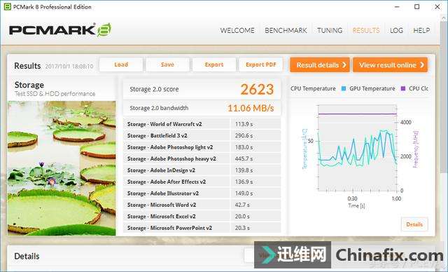

  机械硬盘系统盘执行PC Mark 8储存测验:

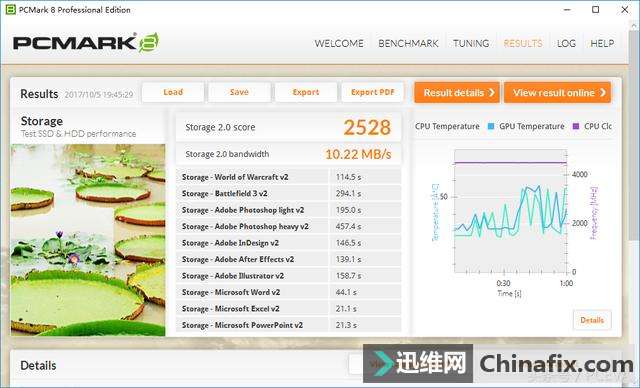

  机械硬盘系统盘+傲腾开启Ready Boost执行PC Mark 8储存测验(手动重新启动Superfetch服务)
  对照组:机械硬盘系统盘执行PCM8(手动重新启动Superfetch服务),印证用傲腾开启Ready Boost的意义

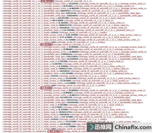

  由于每次PC Mark 8测验都会强制自动关闭Superfetch服务,虽然能够手工再次开启,但也影响了傲腾像正版用法中那样连续性的保持缓存内容,每个子项成绩三轮测验中都只有后两轮才能达到正常。下图是导出的Wow加载过程的详细测验数据,首轮完成时间116.583秒,第二轮和第三轮完成时间都在62秒左右,最终成绩是由三轮成绩平均而来的80.311秒。
  虽然走Ready Boost这条小路在有些方面比不上傲腾的“正版用法”,但却可以解除源自Intel的运用限制,通过转接卡可让傲腾运用在任何拥有PCIE接口的电脑平台当中,极大的拓展了傲腾的可用范围。从运用效果来说,小编认为经过傲腾Ready Boost缓存后的性能表现与入门级TLC固态硬盘接近。
