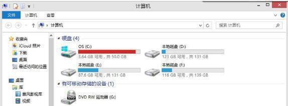

  其实,分区对固态硬盘的寿命是没有影响的,跟机械硬盘分区基本上是一样的,只是你的SSD容量打的话,就多个分区,容量小的话,一个分区就可以了。我之前有个专业的朋友告诉我:固态硬盘要小分区或者是少分区。这里的说的小分区不是说要把硬盘的容量都分得都比较满,而是说需要保留一部分的空闲位置,用在固态硬盘内部的磨损平衡,垃圾回收和坏块映射等优化操作。如果说你的固态硬盘容量不大的话,分区越多浪费的空间就会越多,还有分区太多的话,还会导致分区错位,给固态硬盘性能运用带来更多影响。
  要是固态硬盘储存的东西越来越多的话,就会导致他的性能下降,要是小容量的固态硬盘分区之后,某个分区的运用量长期超过90%的状态的话,会造成固态硬盘相对情况下更容易崩溃,所以说大家碰到平时电脑硬盘分区内存超过90%的话,一定要及时清理。这样才能更大限度的保护固态硬盘。
  其次:固态硬盘要不要分区
  最后给大家提一个小建议:我们加装固态硬盘的时候,可以将系统盘放在固态硬盘中。如果硬盘内存大的话,建议分个去,要是电脑崩溃中毒的时候,重装系统也不会导致遗失其他盘的数据。要是硬盘容量小的话,就不建议多个分区了,因为划分分区后,每个分区都需要留一部分空余的空间备用,就会给本来不够用的空间雪上加霜。
