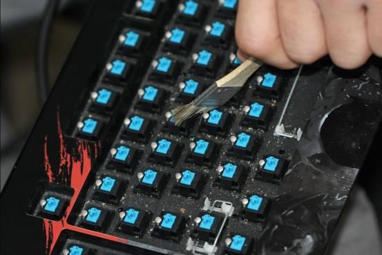

键底残渣,只能先拆键帽
  按键间的缝隙以及我们敲击键盘时的力量,都会让这些残渣,灰尘进入键帽底部。灰尘容易通过按键开口进入按键内部,较大的杂物容易导致卡键,食物残渣和湿的灰尘还会导致按键粘连。
  别以外把键盘倒过来敲,就可以让这些杂物跑出来,毕竟,就按键间小小的间隙,跑出的灰尘只是少部分,其他灰尘依旧会躲在键帽内。根本出不来。键帽表面可以用键盘胶清洁,但是对于键帽下面的部分,就只能拆键帽了。
  小键帽的拆除很简单,只要用拔键器轻轻一拔就可以拔出键帽,即便没有拔键器,用个小螺丝刀轻轻一撬也就起来了,关键是那些较大的按键,为保证按键的稳定性,其内部是有卡扣和铁环固定的,因此,在拉下键帽后,键帽依旧无法取出,没关系,用点力,这时候,卡槽会脱落,键帽就可以取出来了。
  取出键帽后,清洁键底就变得简单了,反过键盘用力拍出残渣,用毛刷刷灰尘就行,当然,键盘胶也是不错的选择。清洁完毕后,当然要装回按键,这时候,长按键又是麻烦事,别着急,先将卡槽装入键帽内,然后将按键一端先钩入一端的铁环,再用小螺丝刀轻轻一撬,就可以将另一端也撬入卡槽,这样,键帽就安装上了。什么,安装上的键帽会卡键?注意,键帽卡槽是有方向性的,卡键,说明你卡槽方向反了,换个方向就可以了。
