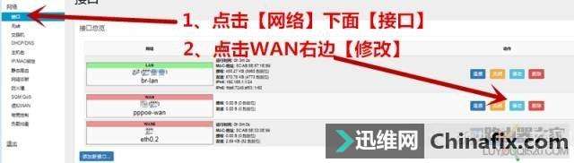

  3、登录进去找到左边的【网络】点击下面的【接口】如图片操作,点击wan右边的【修改】

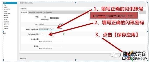

  4、【修改】点击后输入正确的闪讯账号密码保存使用

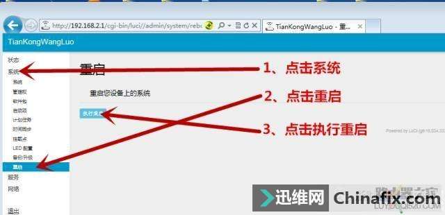

  5、最后一步:点击【系统】、【重新启动】、【执行重新启动】
  执行重新启动后稍等一分钟就可以啦~

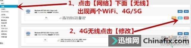

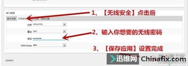

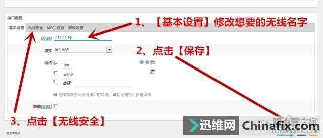

  双频路由器设置—无线WiFi修改
  1、如图,出现之前设置了的无线WiFi名字:
  输入无线WiFi名字和密码注意:(1)无线WiFi名字不超过10个字符,(2)无线WiFi密码8—15位字符。
