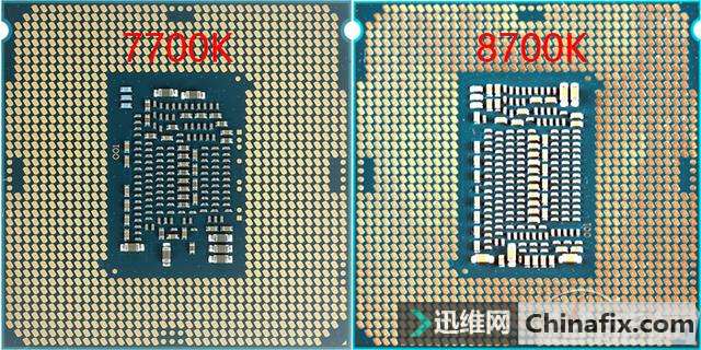

  那么第七、第八代酷睿处理器针脚定义真的不一样吗?是的,从之前我们放出的处理器背面对比就可以发现,8700K背后的电容布局就不一样,显著更多更加密集。

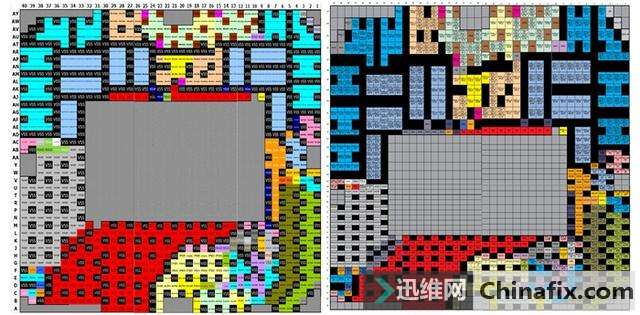

  而且根据外媒挖来的处理器针脚定义图来看,Intel确实对300系列主板的LGA 1151插槽进行改动,为确保能够给处理器六个核心进行稳定的供电,将部分针脚改为供电专用的VSS和VCC(注意左下角红色部分,可点击放大)。
  那么Intel推出一个看似马甲得不能再马甲的Z370芯片组主板就顺理成章,一方面照顾六核处理器的供电,另一方面带动主板销量。不过这一切对于新手装机就十分不友好了,一个LGA 1151插槽里面这么多学问,300系列主板仅支持第八代,200/100系列却可以第六、第七代混用。
