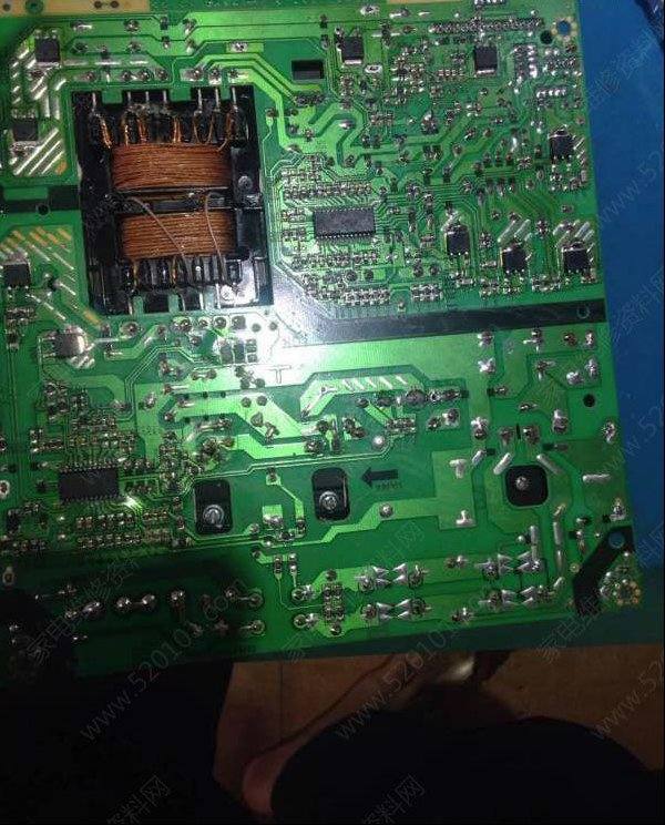

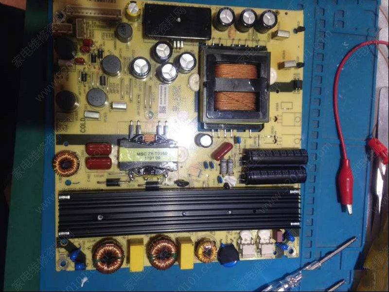

    收到同行送来的故障机壹台康佳LED55K36U液晶电视,平时就是用遥控器把电视关了,没有拔掉电源插头,有一天把插头都拔掉后再使用的时候开不了机,待机指示灯没有亮,三无。上门开盖检查,+5VSB没有待机电压(电源板号TV5502-ZC02-01),量整流桥输出电压为320V,大电容电压为330—360V之间跳变。现场查无果,摘板带回维修部继续修理。
        此电路图还算比较好找只是不太清晰,该电路用TEA1716T芯片控制PFC+LLC,待机+5VSB由次级+12V经6脚芯片NY6TB降压所得,测量+12v只有1V输出,测12V也没有短路,换光耦817,TL431依然不变,检查TEA1716各脚周围元件,场管,快恢二极管电阻电容都没有问题,该芯片场管都换新的还是故障依旧。
        维修的过程中间有客人拿了收到其他维修同行的一台创维55寸也是电源板烧了,而且烧的一塌糊涂,用的也是TEA1716芯片,更换一大批元件后开不了机,PFC电压开机瞬间下降很厉害,检查后是高压取样电阻下面红胶漏电所致,焊下来弄干净就正常。继续查1716芯片各引脚功能,仔细查阅该板的电路图,就差1716周围的小贴片电容没有全部吹下来量而已。又一周过去了,都和朋友说要准备换新板了。       今天下午忙完手头上的活看着这块电源板又拿器起了万用表测了一遍,偶然发现在背光输出供电端三极管D21(实为二个二极管封装在一起)3脚之间蜂鸣档全部响起,因为2个脚连着变压器只好拆下来测,果然是有个二极管击穿了,找了一个管子代换上去,马上12V就出现了,我要的+5VSB回来了。
        该板出现此状况,一开始侧重检查变压器初级电路和次级+12V待机部分,忽略了背光供电组电路损坏导致开机瞬间电流过大,1716芯片保护,PFC电压跳变,导致待机电压输出都没有。一个简单的问题搞得复杂化了。
