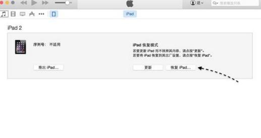

  在这里可以点击“取消”按钮,如下图所示,随后请点击 iTunes 窗口里的“恢复 iPad”按钮,如下图所示。
ipad已停用如何维修?ipad已停用如何解锁

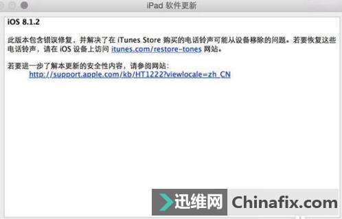

  接着请点击小窗口中的“恢复并更新”按钮,如图所示,如果显示当前最新 苹果iOS 系统的更新说明,请根据提示点击即可。
