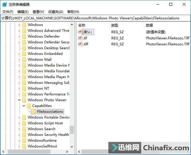

  来,Win+R之后输入regedit进入注册表编辑器,定位到HKEY_LOCAL_MACHINE\SOFTWARE\Microsoft\Win Photo Viewer\Capabilities\FileAssociations
Win10看图总有遮挡?如何找回好用的照片查看器(图3)

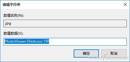

  然后在其右侧新建个名为“.jpg”的字符串,将其数值数据设置成“PhotoViewer.FileAssoc.Tiff”。

  以上操作仅能让找回的“照片查看器”打开以JPG为后缀的图片文件,想要继续用它打开其他格式的图片,那就在注册表中继续新建字符串,以图片格式后缀命名,数值数据不变即可。
