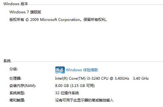

  很多用户的电脑配置其实很高,但是用起来还是很卡。我们首先可以检查这个问题。如果你的电脑内存条内存超过4g,一定要装64位电脑操作系统,因为32位操作系统,超过4g内存剩下的就会不识别,这样即使你的内存条高达16g,也只能发挥其4g内存的性能。我身边就有很多电脑小白,花几千块买的电脑,内存高达8g或者16g却装了32位的操作系统,小编看到都心疼。
8g内存因装了32位系统只有3.15g内存可用

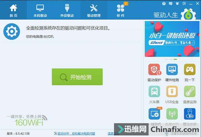

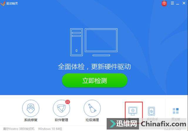

  还有些典型的例子,电脑系统是装的64位且配置也还不错,为什么打起游戏或者平常用起来还是卡呢?这时候就可以从驱动找问题了,驱动包括很多类型,如主板驱动,声卡驱动,显卡驱动,网卡驱动,usb驱动等等各种,包括现在的硬盘,有些都已经支持驱动安装。那么多驱动我们怎么找呢?很方便,只要下载“驱动精灵”或者“驱动人生”就可以一键检测安装驱动了。操作起来非常简单,基本上都是一键搞定所有问题。遇到这类问题的朋友赶快去检测下自己的电脑驱动安装是否完全吧,说不定你的电脑存在此问题装好驱动打游戏都非常流畅哦。有什么不懂的问题可以关心私聊我或者在下方评论。我会及时帮助你搞定。
驱动精灵
