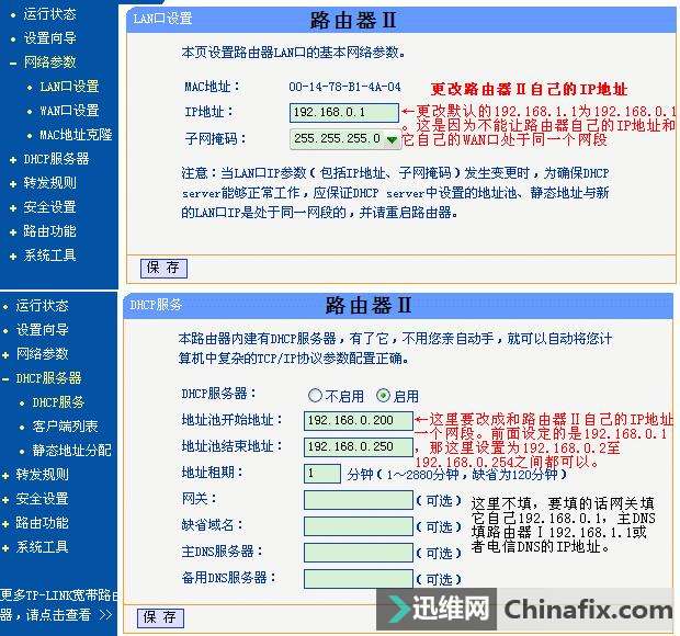

  方式一:要点:更改第二个路由器自己的IP地址,关闭它的DHCP。

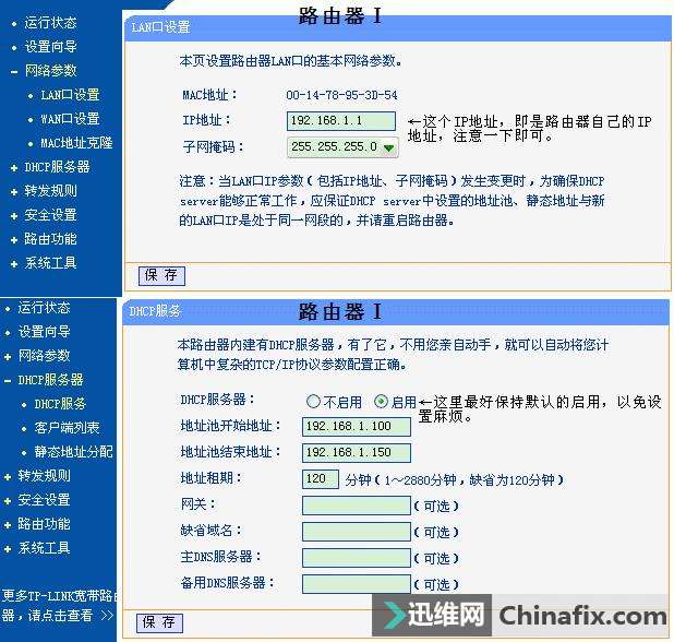

  二、2)设置路由器:设置路由器最好参照说明书。可能要对两个路由器进行设置。在这里将原来的路由器命名为路由器Ⅰ。后加的路由器命名为路由器Ⅱ。要设置哪个路由器,则运用计算机直接连接那个路由器,同时,最好将其余不相关的网线暂时从该路由器上拆除。路由器Ⅰ的设置参考下图:
双路由器上网连接和设置方法(图2)
  路由器Ⅱ的设置参考下图:
双路由器上网连接和设置方法(图3)

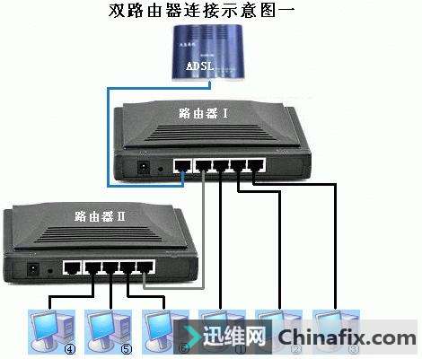

  三、连接方式。参考下图:路由器Ⅰ连路由器Ⅱ的那根网线最好是交叉网线。路由器Ⅰ的任意一个LAN口连路由器Ⅱ的任意一个LAN口即可。
双路由器上网连接和设置方法(图4)

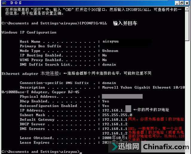

  四、检查是否可以正常上网了。如果还不能上网,检查自己的设置是否正确,可利用命令来实现,参考下图:
双路由器上网连接和设置方法(图5)
  五、此种连接方式说明。此种方式将路由器Ⅱ当作集线器(HUB)运用,在某种意义上来说可以看成是透明的。因此所有的计算机的地位是平等的,访问局网共享也毫无阻力。但此种方式会消耗掉2个LAN口,因此多加一个4口路由器只能最多接6台电脑。因为路由器Ⅱ几乎是透明的,因此接路由器Ⅱ的电脑的网关应该和①②③台电脑一样是路由器Ⅰ的IP地址,但是由于路由器Ⅱ的DHCP可能造成分配IP地址给④⑤⑥时把网关设置成自己,因此在上面需要指定一下。

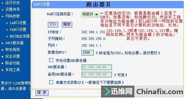

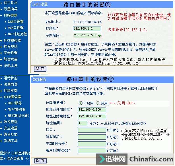

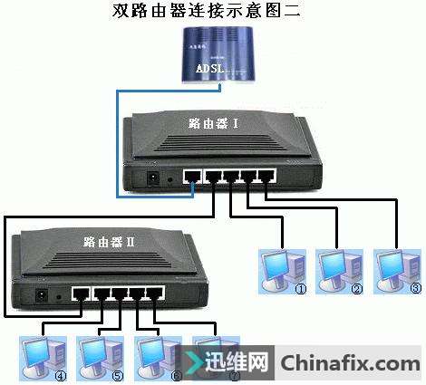

  方式二:要点:设置第二个路由器的WAN口为动态IP以便从第一个路由器那里获得IP地址,更改它自己的IP地址和DHCP到另一个网段去使之与第一个路由器不在同一个网段。一、计算机的设置和路由器Ⅰ的设置都与第一种方式相似。1)路由器Ⅰ的设置同方式一。2)路由器Ⅱ的设置见下图:更改WAN口地址,更改LAN口地址,更改DHCP地址范围。
双路由器上网连接和设置方法(图6)

  二、连接。 这里用普通的直连网线连接路由器Ⅰ的任意一个LNA口至路由器Ⅱ的WAN口即可。见下图:
双路由器上网连接和设置方法(图8)
  三、此种连接方式说明:此种方式路由器Ⅱ做路由器运用,路由器可看成是收到其他维修同行的一台电脑,因此路由器Ⅱ与计算机①②③的地位是平等的。计算机④⑤⑥⑦必须通过路由器Ⅱ这个网关才能访问出去,因路由器作为一个隔绝的设备存在,它将自己分成两半,一个WAN口地址与①②③在一起。LAN口地址与④⑤等在一起。因此④⑤等电脑上的网关必须指向路由器Ⅱ的LAN口地址,而不是路由器Ⅰ。此种方式比上一种多接收到其他维修同行的一台机子。此种方式可能让④⑤等机子速度有所变慢,但是安全性却大大提升了。

  如果是④⑤等电脑无法访问。首先检查IP地址是否与路由器Ⅱ在同一个网段。以及网关地址是否正确(方式一是路由器Ⅰ的IP地址,方式Ⅱ是路由器Ⅱ的IP地址)。DNS地址是否是路由器Ⅰ的IP地址(不论方式一或二),也可以是电信的IP地址,比如61.128.128.68。再依次对照上图进行检查。请点击此处输入图片描述

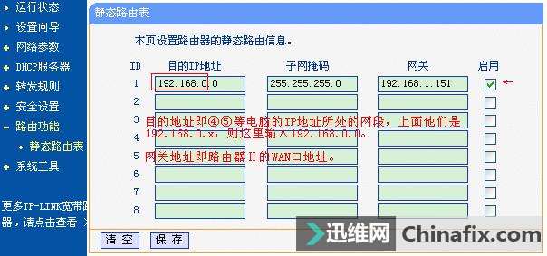

  方式二的局网文件共享:对路由器Ⅰ进行一个设置,如下图,如果不设置,④⑤等电脑可以访问局网①②③,但反过来就不行。
双路由器上网连接和设置方法(图9)
  因为电脑①等与电脑④⑤等不在同一个网段,他们之间只能通过路由器来连接。当局网访问时有三种情况:
  1。假设电脑①欲访问局网的电脑②,则发送信息至路由器Ⅰ的LAN口,路由器Ⅰ检查后发现属于本网段,通过内部记录知道电脑②在哪个LAN口上,直接通过那个LAN口发送至电脑②。
  2。假设电脑④欲访问局网的电脑⑤,同上。路由器Ⅱ直接发送。
  3。假设电脑④欲访问局网的电脑①,路由器Ⅱ检查后发现不属于本网段;不属于本网段的所有丢到WAN口;这个铁的规定存在,因此将数据交给WAN口,WAN口传至路由器Ⅰ,路由器Ⅰ检查后发现属于它的网段,通过LAN口直接发送给电脑①。
  4。假设电脑①欲访问局网的电脑④,经路由器Ⅰ检查后发现不属于本网段,直接丢到WAN口,而WAN口连接的是ADSL,数据传出去就杳无音信了。因此,必须要让路由器Ⅰ知道凡是访问电脑④⑤等地址的都要丢给路由器Ⅱ,这就是在上面的静态路由中设置的。设置后,电脑①欲访问局网④,路由器Ⅰ检查后发现与静态路由中设置的一样。按照设置,这样的地址的数据都交给连接它的一个LAN口上,这个LAN口的地址就是路由器Ⅱ的WAN口地址。因此路由器Ⅰ将数据传给路由器Ⅱ的WAN口,路由器Ⅱ检查后发现有这台电脑,再传给电脑④。
