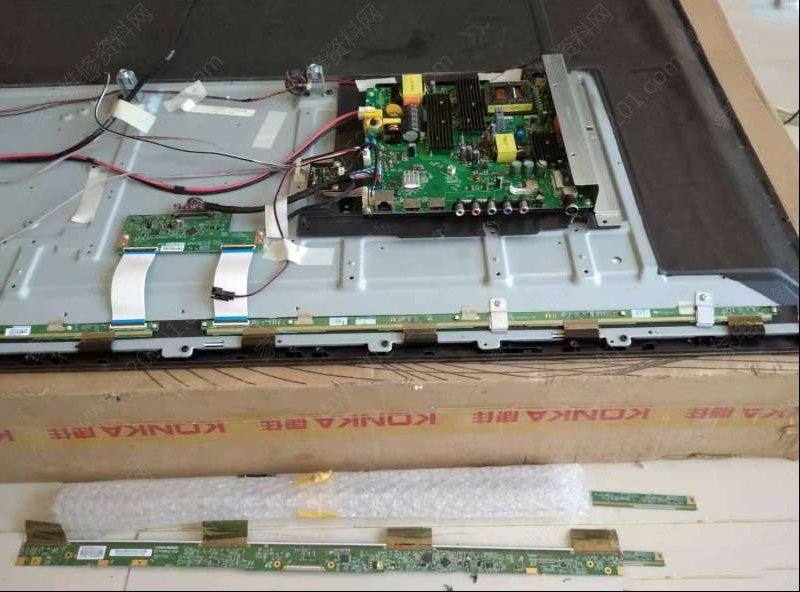

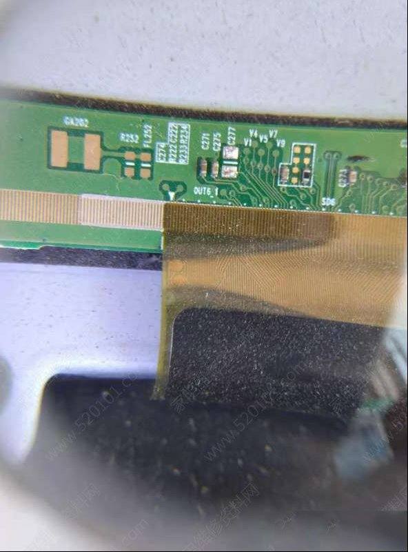

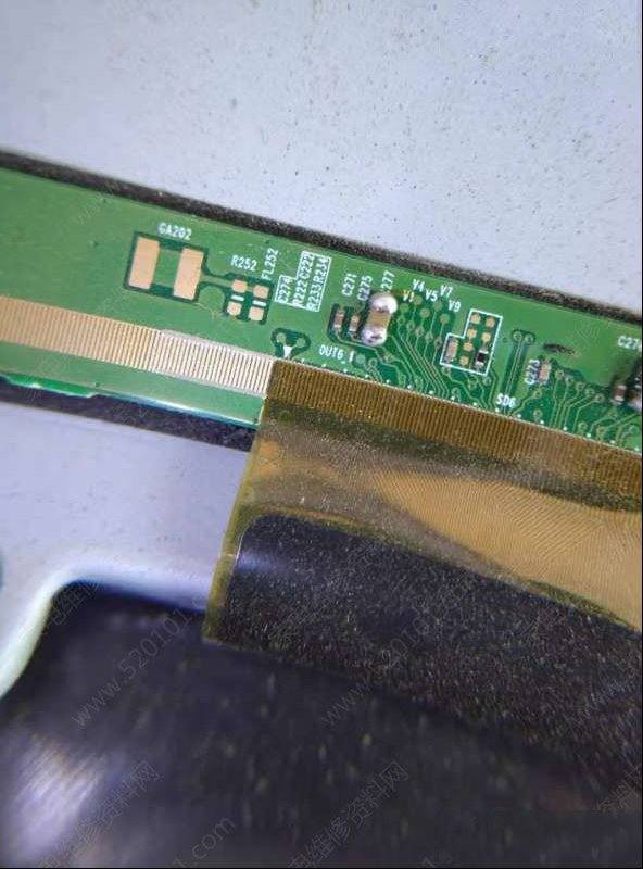

摘要: 最近收到同行送来的故障机壹台康佳LED49F1500N液晶电视,故障表现为灰屏,但是有声音,拆机查屏供电12V正常,VGH电压为0,分别断开左右排线,试断开右排线,VGH电压为28V,说明右屏边板上或屏短路,直接拆电容,拆掉C277(10uf ...
    最近收到同行送来的故障机壹台康佳LED49F1500N液晶电视,故障表现为灰屏,但是有声音,拆机查屏供电12V正常,VGH电压为0,分别断开左右排线,试断开右排线,VGH电压为28V,说明右屏边板上或屏短路,直接拆电容,拆掉C277(10uf)时,短路没了,换了试机正常。
