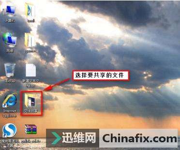

选择要共享的文件夹

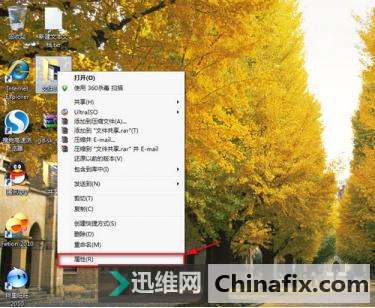

右键点击文件夹属性

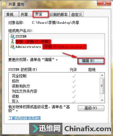

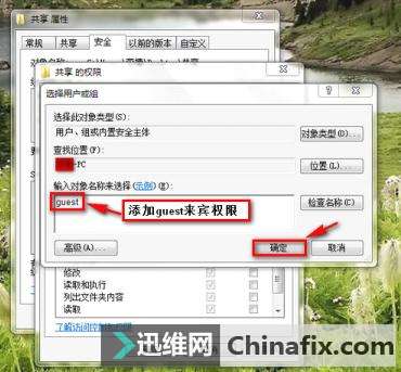

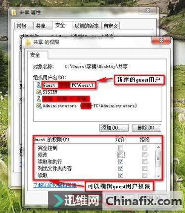

共享后选择安全选项,添加来宾权限。

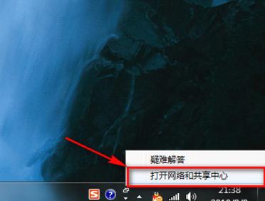

  有时两台计算机访问共享文件时会提示输入密码是由于 WIN7端没有关闭密码保护共享,下面是关闭密码保护共享方式:鼠标右键点击无线网络图标,选择打开网络和共享中心

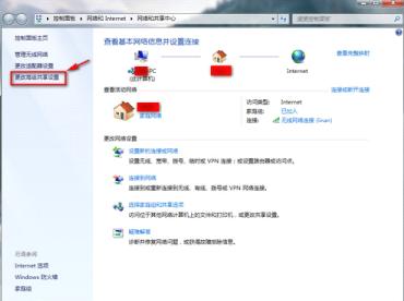

点击更改适配器设置。
关闭密码保护共享,确定退出。
