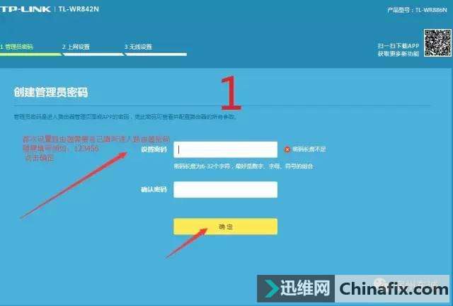

  第三步:进入网页后提示设置密码,这个密码是方便以后进入路由器设置运用,最好设置复杂一点避免被pojie

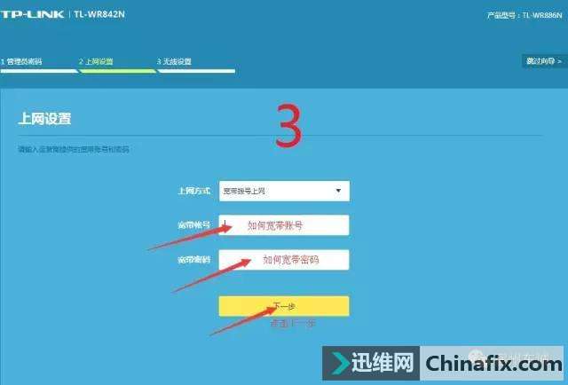

  设置宽带账号和宽带密码,如果忘记请咨询你的接入商(电信或者网通)

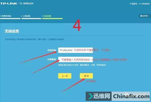

  然后设置无线名称和无线密码(也就是wifi密码),无线密码最好用数字、字母、符号的组合,这样更安全

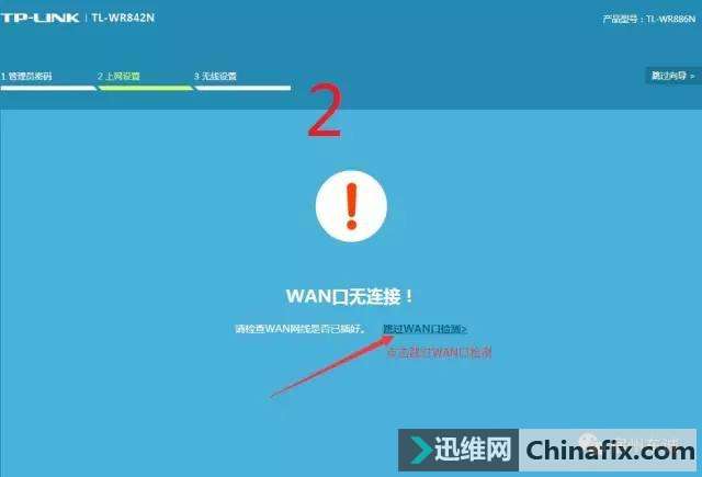

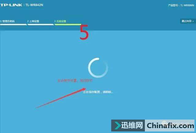

  第四步:设置好路由器然后用一根网线连接光纤猫与路由器WAN即可上网。
  好了TP-LINK路由器设置到此为止,如果不可以运用就需要考虑宽带账号密码、或者检查路由器有没有插好。
