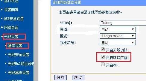

4、路由器造成的网络问题
  首先确保所用路由器已经设置了网络名称且无线SSID已开启广播。打开网络浏览器并键入无线路由器的 IP 地址,例如 192.168.1.1 或 192.168.0.1 (具体的地址,可以通过查看路由器随机附带的说明书或说明文档),运用默认的用户名和密码登录。
Win10无法连接网络的几种搞定办法(图3)
  进入路由器设置之后,要确保标记为 "开启无线功能"的选项被选中,只有这样才能使得路由器的无线路由功能发挥作用。 与此同时,还要保证"启用SSID广播"、"无 线SSID广播"或具有相似标记的选项已打开或被选择,只有这样才能在无线网络列表中直接看到路由器所设的无线网络的名称。此设置通常位于路由器设置页面的"无线参数"或"无线设置"页面上。

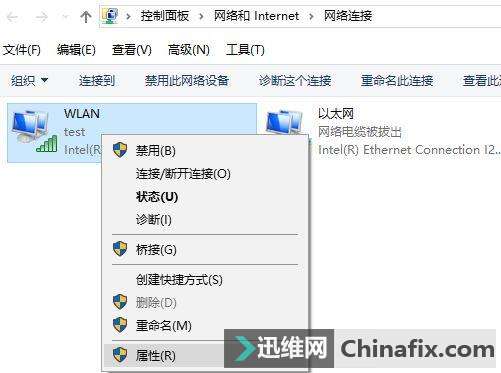

  出现这种问题的是网卡设置中DNS服务器地址没有指定,或设置错误。打开控制面板-网络和 Internet-网络和共享中心-更改适配器设置,打开了"网络连接"界面,右键网卡选择属性

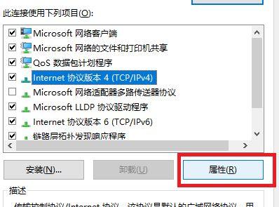

  选择Internet协议4(TCP/IPv4)-属性

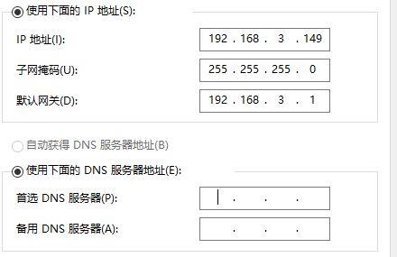

  输入DNS服务器地址,最好是当地网络运营商提供的DNS地址。

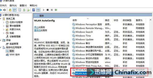

6、确保相关"网络服务"处于正常启动状态
  右键桌面的"此电脑"-管理-服务和使用程序-服务,找到"Wired AutoConfig"和"WLAN AutoConfig"两个服务项,确保这两个服务项处于正常运行状态,否则点击左上角的"启动此服务"按钮以开启此服务。
