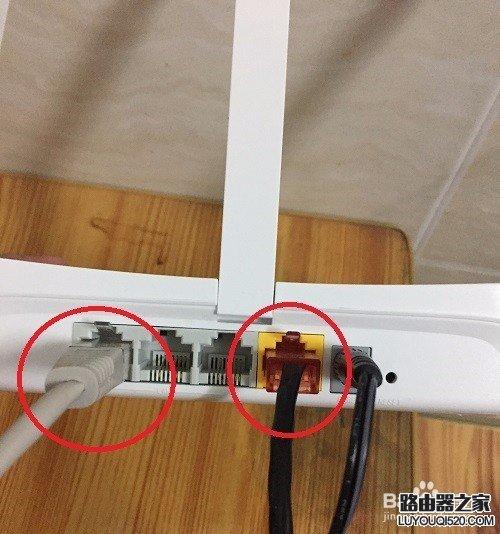

  一、硬件连接:
  1、如果家里接进来的是光纤或者是电话线,就需要先连接上相应的猫(modem)对网络信号进行调制解调,再用网线连接路由器;如果是小区宽带上网就很省事了,就直接用网线连接无线路由器就可以了。网线连接路由器时插入路由器的WAN插口,通常与别插口的颜色不一样,很好找
  2、将路由器很多个LAN接口(每一个接口都可以连接一个网络设备)中的一个和电脑的网线接口相连

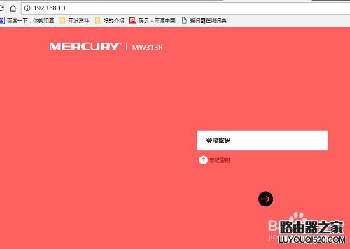

  路由器的背面或者说明书中会写明路由器的IP、登录名、密码。打开游览器输入网址(IP),输入用户名和密码,登录(个别设备会有略微不一样)

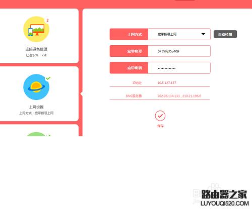

  进入常用设置,进行上网设置。根据你购买的网络套餐选择上网方式,一般是宽带拨号上网;填写宽带账号和宽带密码

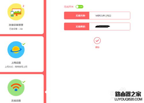

  切换到无线设置,自己可以设置无线网络的名字,密码
  设置完这些基本就可以上网了。

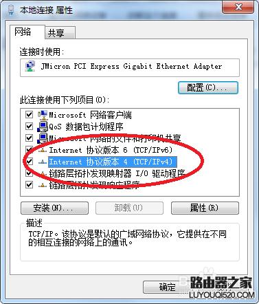

  如果有需要,可以自己在高级设置或其他地方寻找连接设备管理、无线网络加密、无线是否对外显示等设置,此外,有时候可能对电脑进行相关设置。打开“控制面板”——“网络和Internet”——“网络和共享中心”——“更改适配器设置”——“本地连接”,右键——“属性”,双击“Internet协议版本TCP/IPv4”,选择“自动获得IP地址”和“自动获得DNS服务器地址”,“确定”——“确定”
  6、7两步不是必要的,有需要进行再进行操作即可。

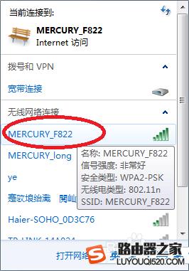

  现在就可以打开浏览器测验是否可以上网啦;如果需要进行无线连接,搜到相应的无线网络名字,连接输入正确的密码即可上网
