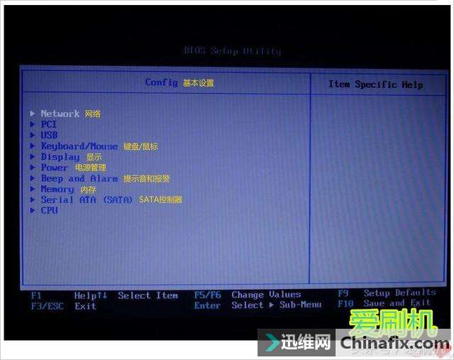

  6、硬盘诊断程序二、进入 基本设置菜单:
  1、 网络
  2、 PCI
  3、USB
  4、键盘和鼠标
  5、显示
  6、电源管理
  7、提示音和报警
  8、内存
  9、SATA控制器

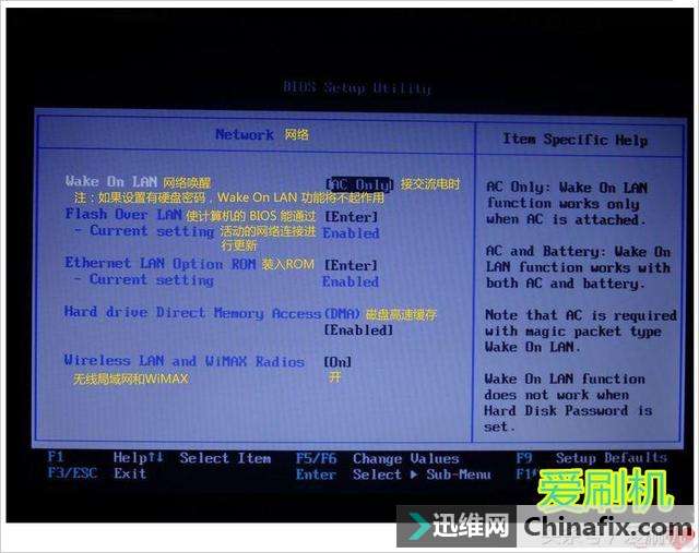

  10、 处理器三、进入 网络菜单:
  1、网络唤醒 【接AC时】 注:当以太网控制器接收到远程唤醒数据包时,让系统开机。注意,如果设置有硬盘密码,Wake On LAN 功能将不起作用。(建议关闭)
  3、载入LAN ROM 【启用】 注:装入 Ethernet LAN Option ROM 可以从集成的网络设备启动。(以太网卡的一个特殊功能,默认即可)
  4、磁盘高速缓存 【启用】 注:如果禁用了它,在网络引导中,硬盘驱动器的性能可能会降低。
  5、无线局域网和WiMAX 【开】 注:无线局域网和WiMAX广播。选择“On”,开启内部无线通信。 选择“Off”,关闭内部无线通信。

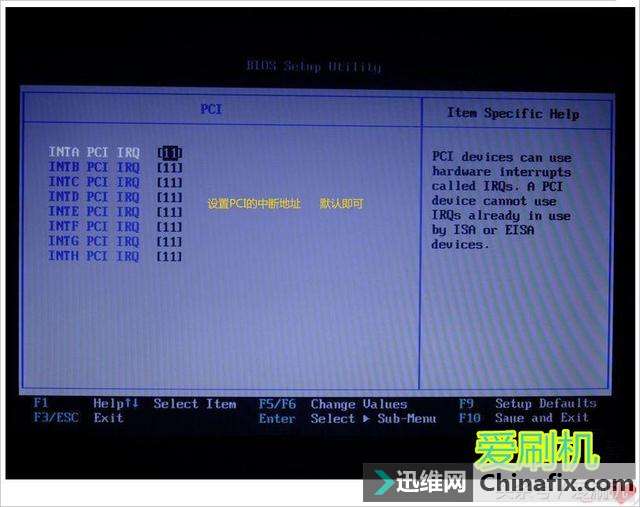

四、进入 PCI菜单:

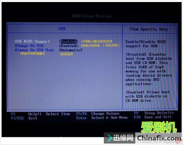

  这项中可以设置PCI的中断地址。默认即可。五、进入 USB菜单:
  1、USB输入输出系统支持 【启用】 注:启用或禁用 USB 软盘驱动器和 USB CD-ROM 的引导支持。如果不启用USB,将无法运用任何USB界面之设备,例如:外置USB界面之软驱,光驱。一般我们都要选择Enabled
  2、连续USB供电 【启用】 注:如果您选择“Enabled”,那么在计算机连接到交流电源的情况下,外部 USB 设备可在计算机处于低电源状态(睡眠/待机、休眠或电源关闭)时通过 USB 端口进行充电。

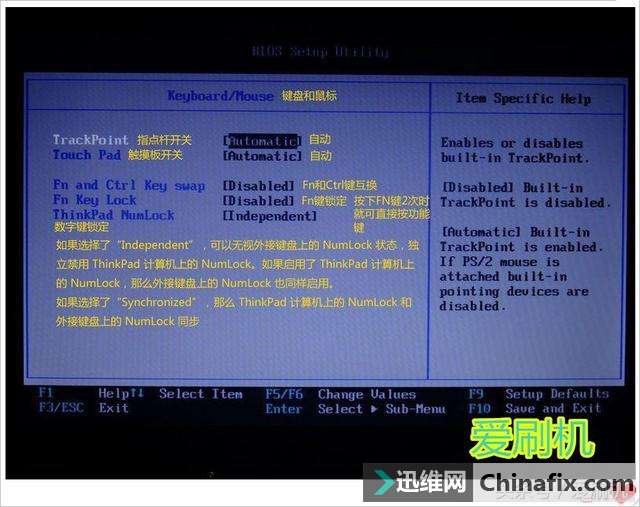

  3、连续USB供电模式 【自动选择】六、进入 键盘和鼠标菜单:
  1、指点杆开关 【自动】
  2、触摸板开关 【自动】
  3、Fn和Ctrl键互换 【禁用】
  4、Fn键锁定 【禁用】 注:按下FN键2次时,就可以不需要一直按住FN键,直接选择Fx功能键。
  5、数字键锁定 【独立】 注:如果选择了“Independent”,可以无视外接键盘上的NumLock 状态,独立禁用ThinkPad计算机上的 NumLock。如果启用了ThinkPad 计算机上的NumLock,那么外接键盘上的NumLock 也同样启用。如果选择了“Synchronized”,那么ThinkPad 计算机上的 NumLock 和外接键盘上的NumLock 同步。

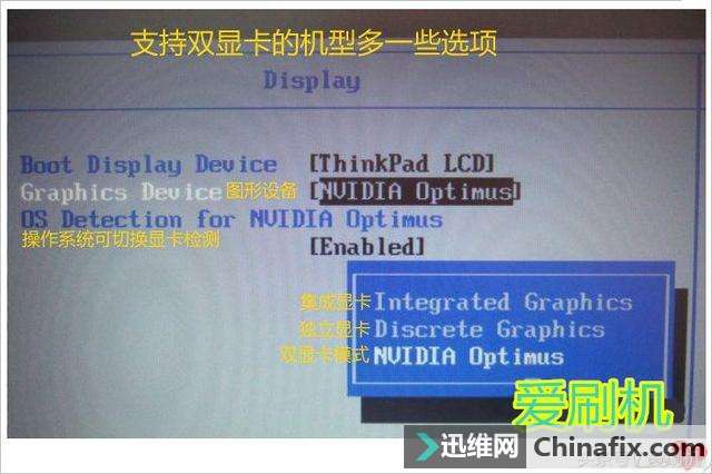

七、进入 显示菜单(无双显卡切换的机型):
  开机时显示设备选择【ThinkPad LCD】注:可以选择本机屏幕或模拟VGA口的显示器。八、进入 显示菜单(有双显卡切换的机型):
  1、开机时显示设备选择【ThinkPad LCD】 注:可以选择本机屏幕或模拟VGA口的显示器。
  2、图形设备【有 集成显卡、独立显卡、双显卡切换 三个选项】 注:系统如果是xp是不支持双显卡切换的,此处只能选集显或独显。
  3、操作系统可切换显卡检测 【启用】 注:如果想要完全单独运用独显工作的话,必须要把这一项设置为Disabled,否则即使你选择了独立显卡设备,进了操作系统后下一次重新启动还会可以在系统中切换的。只要关闭了系统显卡检测以后都一直会运用独显了。

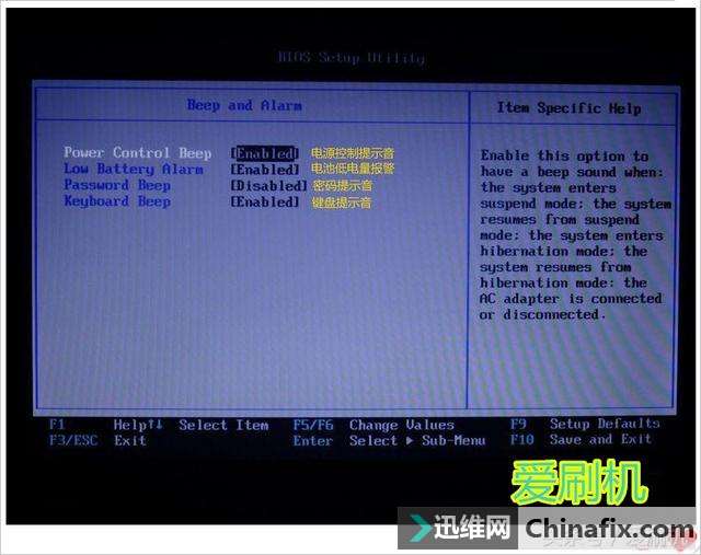

  12、与AC电源连接时开机 【禁用】十、进入 提示音和报警菜单:
  1、电源控制提示音 【启用】
  2、电池低电量报警 【启用】
  3、密码提示音 【禁用】

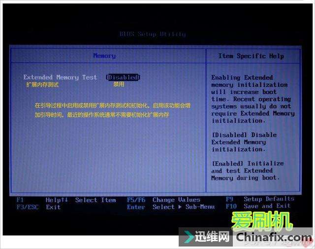

  4、键盘提示音 【启用】十一、进入 内存菜单:

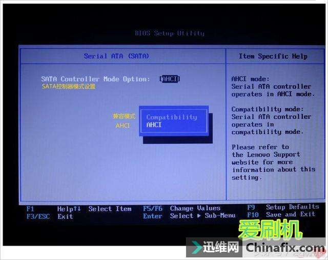

  扩展内存测验 【禁用】 注:在引导过程中启用或禁用扩展内存测验和初始化。启用该功能会增加引导时间。最近的操作系统通常不需要初始化扩展内存。十二、进入 SATA模式菜单:
  SATA控制器模式设置 【AHCI和兼容模式两个选项】 注:安装没有集成SATA驱动的xp系统时要选兼容模式十三、进入 处理器菜单:

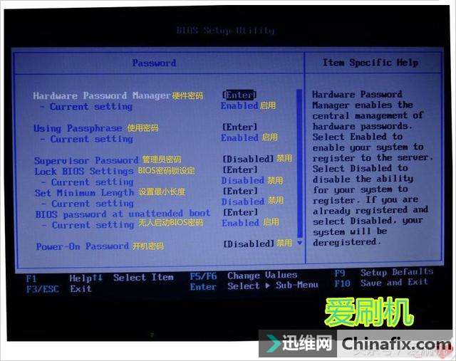

  7、 防盗十五、进入 密码菜单:
  1、硬件密码 【启用】 注:如忘记此密码则无法pojie,若硬盘上无十分重要之文件,请慎用
  2、运用密码 【启用】
  3、管理员密码 【禁用】
  4、BIOS密码锁定 【禁用】 注:启用或禁用保护 BIOS Setup Utility 中各个项的功能,以防止不具有超级用户密码的用户更改这些项。在缺省情况下,该设置是禁用的。如果您设置了超级用户密码并启用了该功能,只有您可以更改BIOS Setup Utility 中的任何项。
  5、设置最小长度 【禁用】
  6、无人启动BIOS密码 【启用】 注:选择启用,在计算机从电源关闭状态或休眠状态通过无人照管的事件如 Wake on LAN开启时显示密码提示。如果您选择 Disabled,那么不显示密码提示,计算机继续运行并装入操作系统。

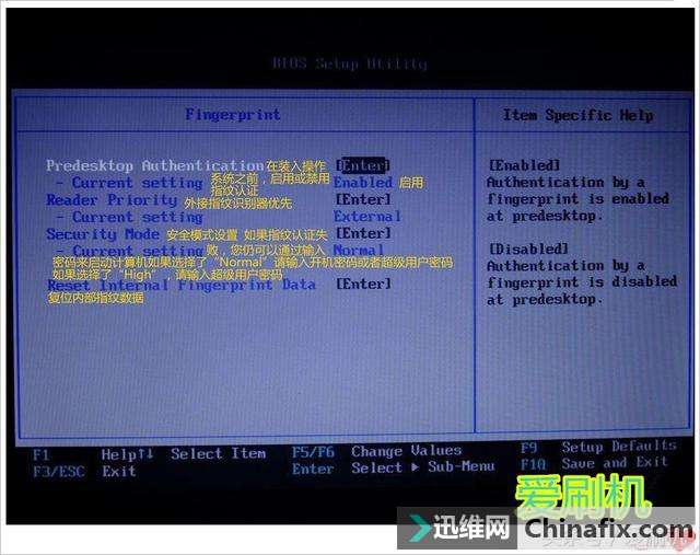

  7、开机密码 【禁用】十六、进入 指纹菜单:
  1、在装入操作系统之前,启用或禁用指纹认证 【启用】
  2、指纹识别技术器优先权 【外部】 Internal,内置指纹识别技术器;External,外置指纹识别技术器。(对于集成指纹识别技术器的ThinkPad,建议选择Internal;否则选择External。)
  3、安全模式设置 【正常】 注:如果指纹认证失败,您仍可以通过输入密码来启动计算机。如果选择了“Normal”,请输入开机密码或者超级用户密码;如果选择了“High”,请输入超级用户密码。

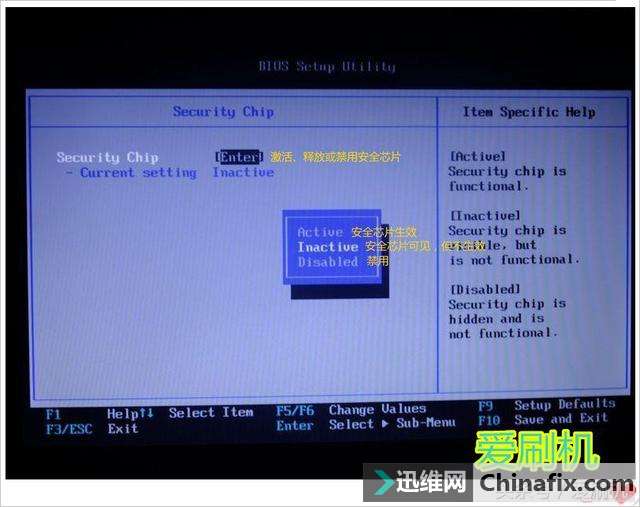

  4、复位内部指纹数据 【Enter】 (抱歉这里没有进入下一级菜单缺失)十七、进入 安全芯片菜单:
  1、安全芯片设置 【安全芯片激活、安全芯片可见但不生效、禁用 三个选项】注:根据自己需要进行更改,开启安全芯片能增强计算机的安全性,但同时也可能带来一些不必要的麻烦

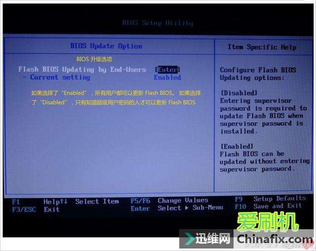

  (5)清除安全芯片时,确保关闭计算机,然后在将安全芯片设置为“激活”后再次开启计算机。否则,将不显示 Clear Security Chip 选项。十八、进入 BIOS升级选项菜单:

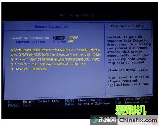

  默认【启用】 注:如果选择了“Enabled”,所有用户都可以更新 Flash BIOS。 如果选择了“Disabled”,只有知道超级用户密码的人才可以更新 Flash BIOS十九、进入 内存保护菜单:

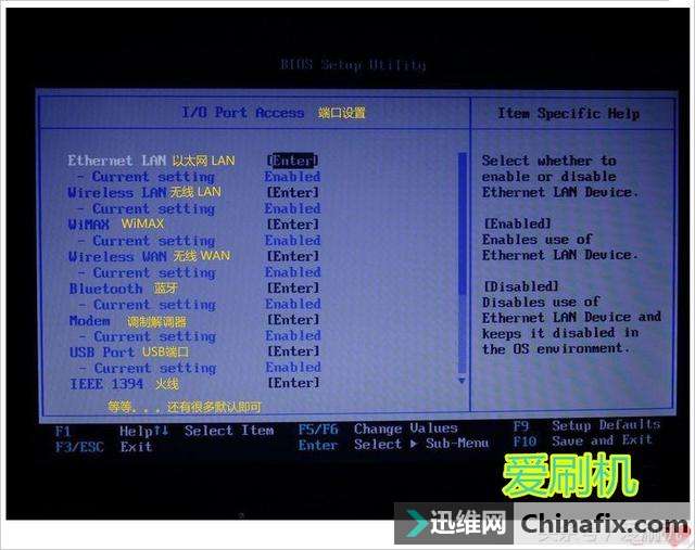

  默认 【启用】 注:某些计算机病毒和蠕虫程序会运行仅允许数据的代码,从而造成内存缓冲区溢出。如果您的操作系统可运用 Data Execution Prevention 功能,那么选择“Enabled”可保护您的计算机免受此类病毒和蠕虫程序的攻击。如果选择了“Enabled”之后,您发现某个使用程序运行不正常,请选择“Disabled”并重置该设置二十、进入 I/O端口设置菜单:
  1、以太网LAN 【启用】
  2、无线LAN 【启用】
  3、WiMAX 【启用】
  4、无线WAN 【启用】
  5、蓝牙 【启用】
  6、调制解调器 【启用】
  7、USB端口 【启用】

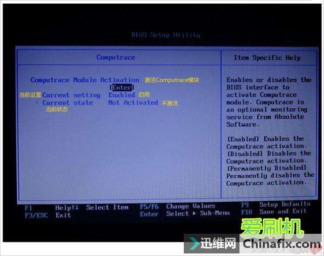

  8、1394 火线 【启用】 等等、、、二一、进入 防盗菜单:
  英特尔ATM模块激活 有 禁用、启用、永久禁用 三个选项
  当前设置 禁用

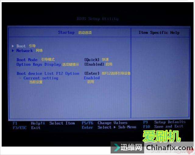

  当前状态 不激活二二、进入 启动选项菜单:
  1、引导
  2、 网络
  3、 引导模式 【快速】
  4、 选项键提示 【启用】
  5、按F12选择引导设备 【启用】

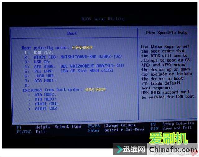

  6、当前设置【启用】二三、进入 引导菜单:
  引导优先顺序
  1 USB软驱
  2 内置光驱
  3 USB光驱
  4 主硬盘
  5 PCI LAN等等。。。
  排除引导顺序二四、进入 网络菜单:

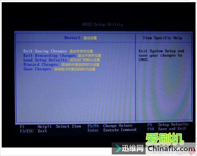

  3、光驱等等。。。二五、进入 退出设置菜单:
  1退出并保存设置
  2、退出不保存设置
  3、载入出厂的默认设置
  4、取消所更改的设置

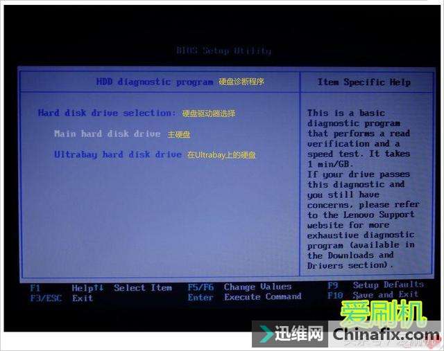

  5、保存刚才所更改的设置二六、进入 硬盘诊断程序菜单:
