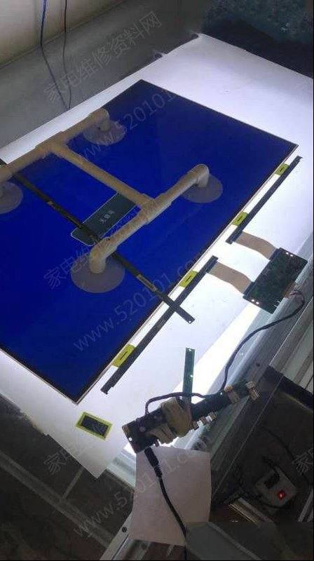

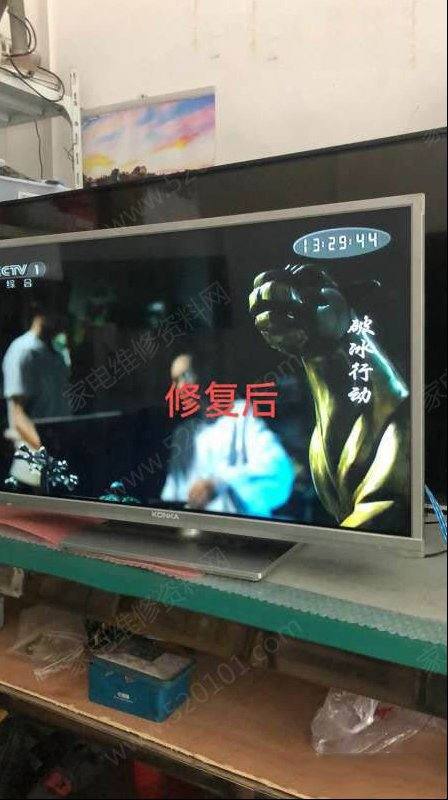

    最近收到同行送来的故障机壹台康佳32F1100CF液晶电视,故障表现为左边屏幕有竖线竖带,拆机检测是屏幕问题,TAB型号MT3725,这模块现在全网已经断货,拆机的也要卖到18一个了,某鱼上有卖新的价格更是贵的离谱60一个,只能买拆机的了,更换上去之后故障修复。
