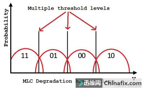

  从上图我们也开始发现,SLC NAND的两个电压等级之间的间隔比较大,不容易发生电压等级的错位或者重叠。但是,MLC NAND四个电压等级之间的间隔偏小,在经过一些读写擦除等操作后,电压等级之间发生重叠的几率会很高,如下图:
工业级固态硬盘:MLC NAND取代SLC NAND 图
  电压等级发生重叠,直接导致bit位翻转,数据读取发生错误。

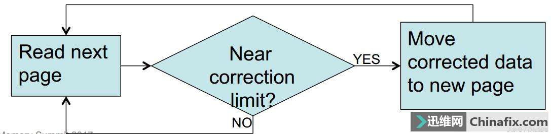

  NAND flash中的wear leveling算法也得到了很大的优化。当读到一个page页时,先检查该页中的error bits数目是否已经接近ECC纠错的能力,如果是,则将数据读取纠错后重新写入新的一页。这样可以大大的提升MLC的寿命。
