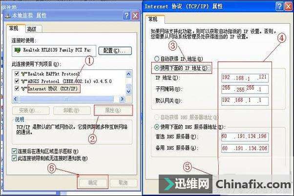

  第一步:设置电脑的IP和DNS服务器网址为自动获得。
如何将路由器变成交换机功能?(图3)
  第二步:把电脑的网络断开,把路由器b的LAN口和电脑上的网卡相连接,然后进入路由器设置的界面,点击LAN设置,然后选择动态的IP用户。
  第三步:在LAN设置选项中进行配置,把路由b的IP设置为跟路由器a同一段的不一样的IP,然后启动DHCP Server的复选框点击关闭。
  第四步:在这个时候,本地连接是受限制的,这个时候将路由器a的LAN口跟路由器b的LAN口相连接,本地连接就恢复了。此时路由器当做交换机运用就设置成功了。
