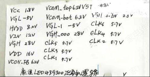

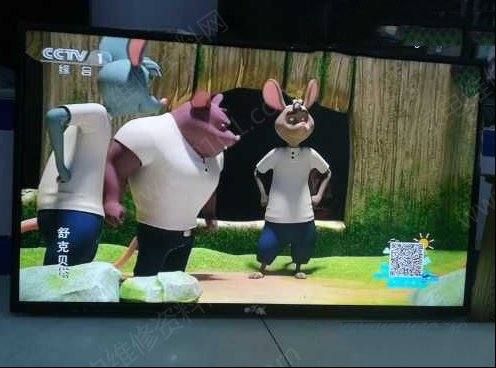

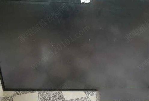

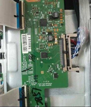

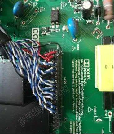

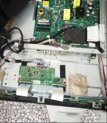

    最近收到同行送来的故障机壹台康佳LED43G300液晶电视,故障表现为有声无图,屏可见淡淡亮光,就像逻辑板无电一样。拆机发现背光灯亮正常,逻辑板与屏相连的排线有污染,清理后开机出现正常图像,以为修好了,试机一天正常,但是第二天开机故障依旧。

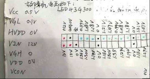

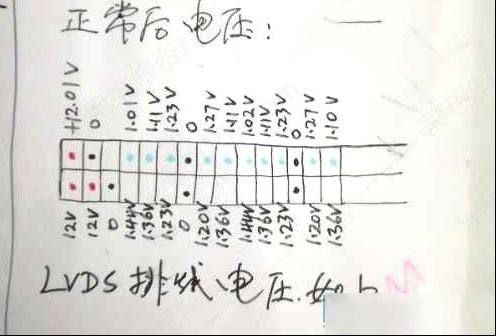

        又检查清理一番,刚开始还出现一会图像,后来彻底无图像了,有图象时逻辑板上电压基本正常,无图像时逻辑板上仅12V正常,但主板上LVDS电压在有无图像时变化不大,分析故障在逻辑板的可能性较大,更换后正常。
        本次维修总结,故障时拆开逻辑板与屏边条排线,逻辑板上还是只有12v电压,其它测试点电压都为零,VGL为零伏。对关键点电压在故障前后的准确测量,记录,有利于快速找到故障部位。
