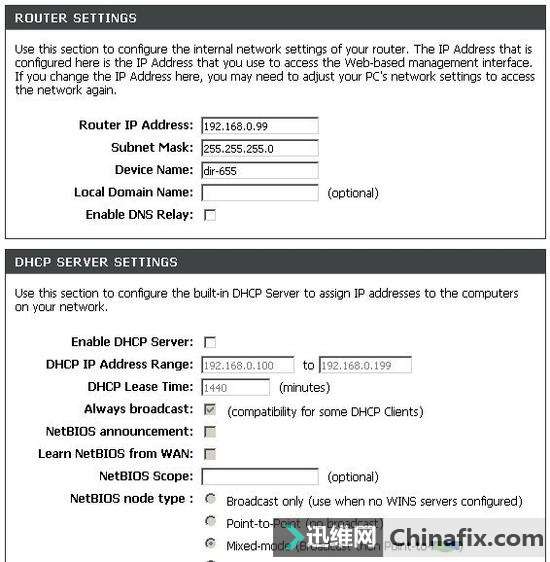

在接入点上禁用DHCP
  接下来,您需要在AP的LAN接口上禁用DHCP。你可以通过在配置中浏览网络或LAN部分并禁用DHCP来执行此操作。这是非常重要的,如果您无法在AP上禁用DHCP,那么将会导致严重的配置问题,连接到所有计算机将停止正常工作。DHCP是允许你的路由器分配本地IP到连接到网络的计算机。由于新路由器正在处理与其连接的设备,负责旧路由器的所有IP分配,所以需要在旧路由器/接入点上禁用DHCP。
路由器扩展WiFi网络
如何使用旧路由器扩展WiFi网络?(图2)
  这些是我们接入点的设置,它使用路由器DHCP范围之外的固定IP地址。
给你的接入点分配一个私有IP
  禁用DHCP后您可以重新配置LAN接口,使用不会与路由器冲突的专用本地IP地址。这是一个好主意,以便稍后可以轻松登录到AP以调整设置。要了解新路由器的保留范围,您应该去另收到其他维修同行的一台计算机并访问其配置,通常,Linksys和D-Link路由器对于保留的IP地址使用192.168.0.2到192.168.0.99的范围。
  非常重要的是,您为AP选择的地址不在新路由器分配给DHCP客户端的范围内。登录新路由器进行检查; 如果你的IP错误,这将使你的网络变得不安全。您还需要填写一些其他设置来连接新AP连接到Internet上,即 DNS服务器,默认网关和 子网掩码。
  如果需要,您可以使用ISP的DNS服务器或者将AP指向8.8.8.8,这是Google的DNS服务器。您的默认网关应为新路由器的IP地址 - 通常为192.168.1.1或192.168.0.1。子网掩码通常为255.255.255.0。
