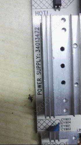

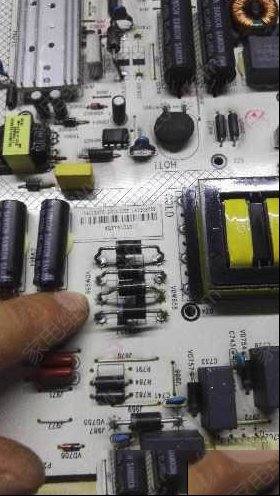

摘要: 收到同行送来的故障机壹台KKTV液晶电视,故障表现为指示灯亮,但是二次不开机,拆开机器,板号是34013472,按照以往的经验以为是主板坏了,于是立即更换主板上去,但是故障依旧。检查电源板,维修过程中用1k电阻与5v~p ...
    收到同行送来的故障机壹台KKTV液晶电视,故障表现为指示灯亮,但是二次不开机,拆开机器,板号是34013472,按照以往的经验以为是主板坏了,于是立即更换主板上去,但是故障依旧。检查电源板,维修过程中用1k电阻与5v~ps_on短接,没有12v,确定是电源故障,顺着12V电路输出查,查到变压器都正常,检查到有个回路的地方发现了四个二级管其中有一个通路了,立马找了一个换上,果然12V电压有了,故障机修到这里,终于修好值得探讨。。
