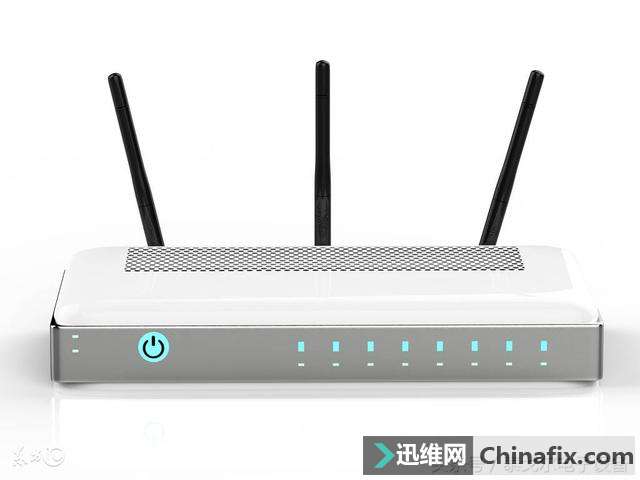

  路由器天线数量和传输速度的关系
  150Mbps无线路由器:一根天线;
  300Mbps无线路由器:两根天线(两路11n)
  450Mbps无线路由器:三根天线(三路11n)
  900Mbps无线路由器:四根天线(三路11n+一路11ac)
  1300Mbps无线路由器:五根天线(三路11n+两路11ac)
  1750Mbps无线路由器:六根天线(三路11n+三路11ac)
挑选与运用无线路由器当中常见的错误认知(图2)
  所以天线的数量,和信号没有关系,而是和传输速度有关,一般家里运用一根或者两根天线的路由器足以,因为很多用户运用的是30M~100M的宽带,根本达不到路由器的最大传输速度。因此大家可以对照上表,如果你买的是300Mbps速率的无线路由器,但是它却有4根或更多的天线,那么这个路由器就存在假天线来骗你。
