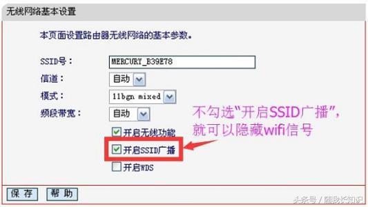

  以下方式教大家隐藏wifi的SSID广播,也就是wifi的名称,隐藏掉之后只有手动添加才能连接上,而且需要知道wifi名称的人才能手动连接,很安全,别人手机和电脑搜索不到此网络,电脑也只能看到隐藏网络四个字。
  首先进入路由器wifi设置页面,把开启SSID广播勾去掉。
如何设置隐藏wifi 再也不怕蹭网! 图2

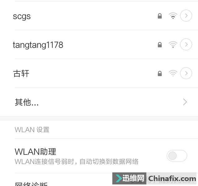

  然后用手机搜索此网络无论如何都搜不到,这时候需要到手机wifi设置里面点击手动添加wifi名称,然后连接即可,先点击其他
如何设置隐藏wifi 再也不怕蹭网! 图3

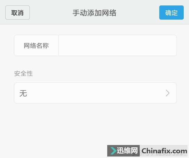

  最后输入wifi名称
如何设置隐藏wifi 再也不怕蹭网! 图4
  是不是很方便啊,把wifi名称告诉你想让连接此网络的人就好啦!
  注:wifi名称可以随便改,很方便哦!
