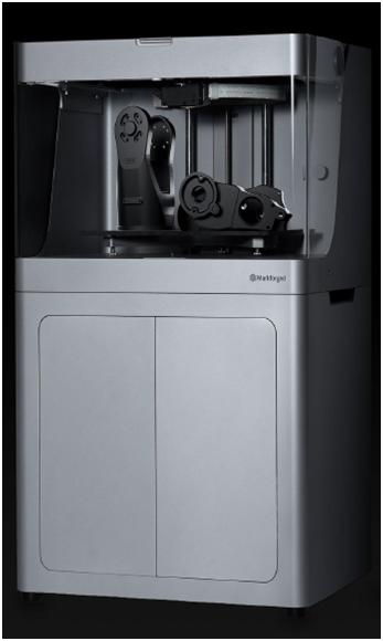

  现在Markforged公司有四个机器型号:Onyx One、Onyx Pro、Mark Two、Mark X。下面主要介绍现在主推两个型号:Mark Two和Mark X。

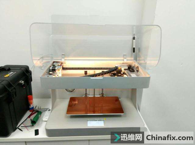

  1、 Mark Two
Mark Two
  1)支持Markforged全系列材料
  2)构建尺寸:320*132*154mm
  3)层厚辨别率:100um
  4)高性能使用:汽车、航空航天、功能化样件和规划
  5)耐荷重的可靠度表选:只需数小时即可完成从CAD图纸规划到高强度的打印成型
  2、Mark X
Mark X
  Mark X属于Mark Two的升级机型,设备打印空间更大,是Mark Two成型空间的2.5倍;同时层辨别率为50um,大大提升打印表面光泽度和打印精度;设备配有激光扫描头,做到精确的尺寸检测。
  1) 支持Markforged全系列材料
  2) 构建尺寸:330*250*200mm
  3) 层厚辨别率:100um
  4) 质量控制:透过打印过程中的在线镭射检测,达到精准的打印质量

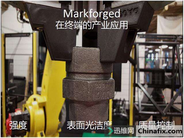

二、设备使用领域

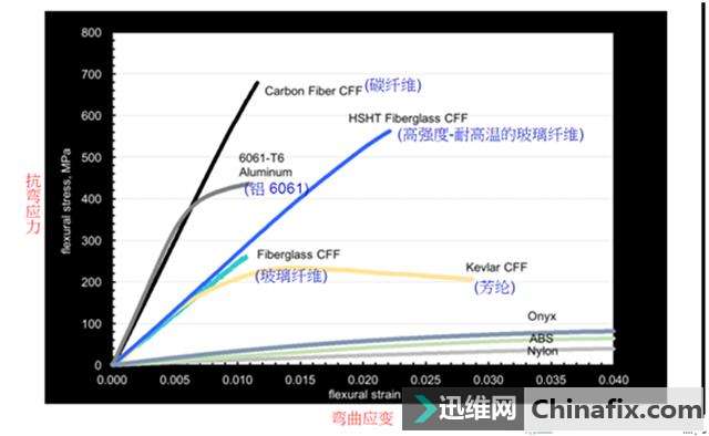

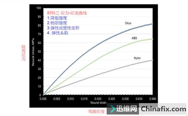

三、材料性能

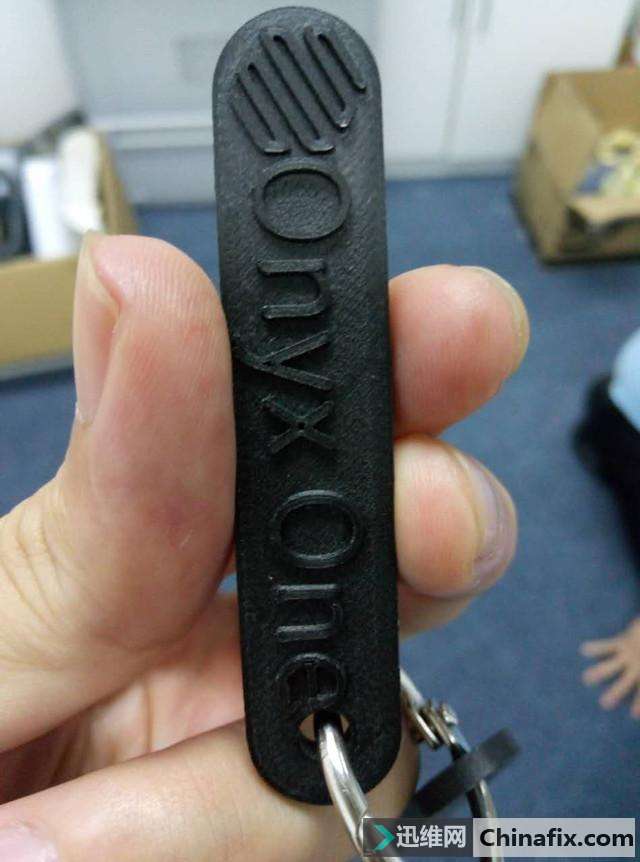

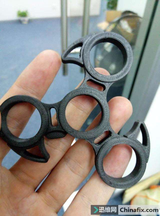

指尖陀螺

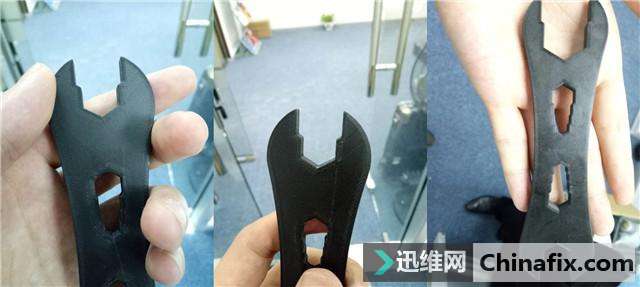

扳手
