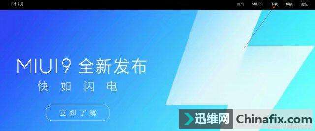

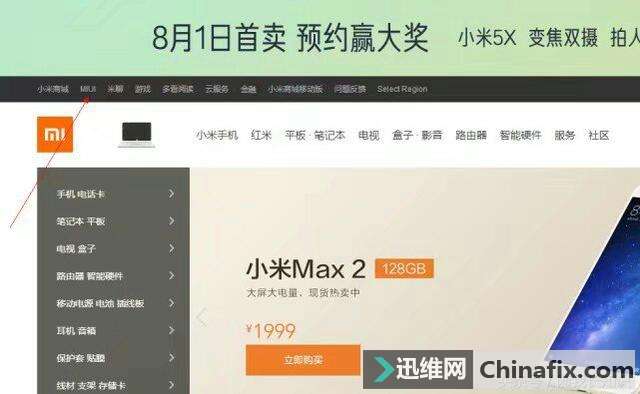

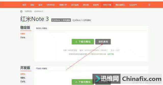

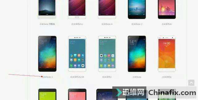

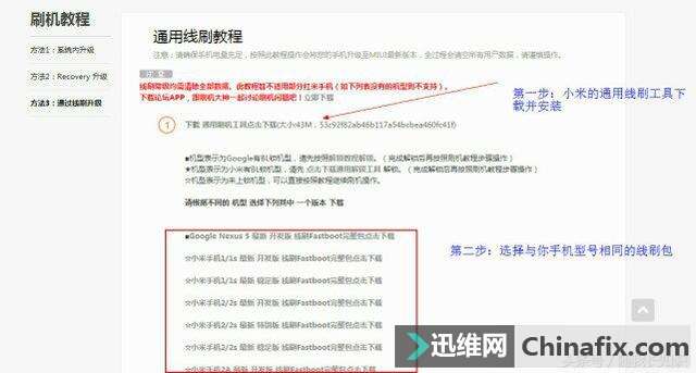

  1.首先在浏览器搜索小米官网,进入后依次点击MIUI-下载-红米note3-刷机教程,并安装线刷工具和下载线刷包。如下图所示:

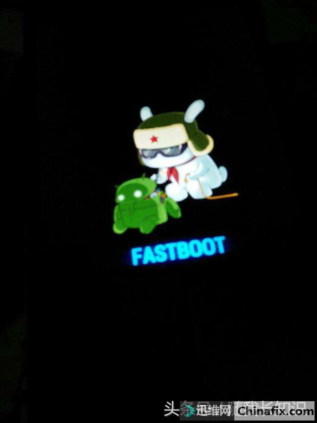

  2.解压红米note3的线刷包到桌面,手机电量足够的情况下,将手机处于关机状态,同时按住电源键和音量减键10秒左右,进入线刷模式。

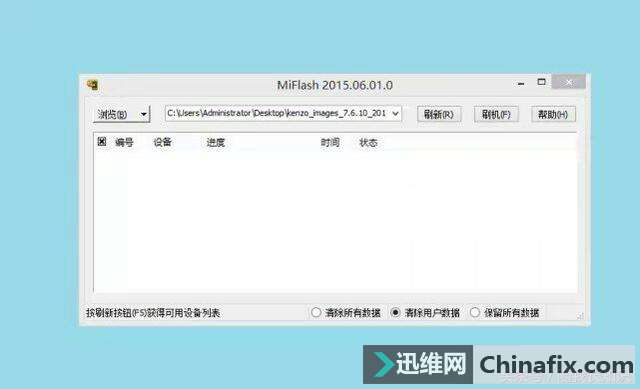

  3.将手机和电脑用数据连接起来,打开刚下载的线刷工具。选择刚解压过的线刷包,点击刷机耐心等待6分钟左右即可完美刷机。
