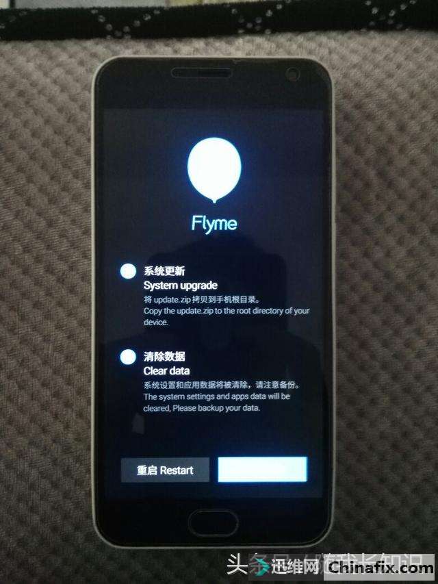

      有很多用魅族3s的朋友有时候手机会变砖,一直开不了机,同时按住音量+和电源键进入工厂模式,又找不到固件,这是因为手机里面的系统包被删除了,以下方式仅供参考,绝无商业用途。
在魅族官网找到Flyme,点击进入下载,找到魅族3s的系统包,下载到电脑桌面,不需要解压。
将手机与电脑用数据线连接起来,同时按住音量+与电源键进入工厂模式,先不要点击任何按钮。
这时候手机会进入以上界面,在我的电脑中找到手机的可移动磁盘,将桌面的系统压缩包直接复制到可移动磁盘,拔掉数据线,直接点击开始按钮即可完美刷机,大概需要20分钟时间,即可完美刷机。
