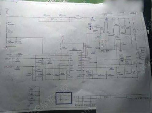

摘要: 最近收到同行送来的故障机壹台康佳32英寸液晶电视,故障表现为背光不亮,拆机检查,三合一的主板,背光芯片用到oz9902,先测电源电压12伏,100伏正常,用点灯器测试灯条正常点亮,点亮电压140伏,暂且不论灯条好坏,测 ...
    最近收到同行送来的故障机壹台康佳32英寸液晶电视,故障表现为背光不亮,拆机检查,三合一的主板,背光芯片用到oz9902,先测电源电压12伏,100伏正常,用点灯器测试灯条正常点亮,点亮电压140伏,暂且不论灯条好坏,测试OZ9902工作条件,测2脚vcc电压12伏正常,测1脚100伏电压经过R709、R701和R702的分压,经过计算3.6伏正常,测3脚开启电压3.2伏正常,6脚背光控制亮度脚电压3.2伏正常,测4脚基准电压5伏正常,测11脚,15脚激励脉冲输出,一点点电压都没有,测13脚过压保护脚1.6伏正常,此电压经过R763、R755和R756分压,经过计算1.6伏正常。
        问题出在哪里,为什么升压电路不工作呢,是不是灯条有问题引起保护?一连串的问题在脑海闪现,要说灯条坏也说不过去,为什么点灯器可以点亮,是不是点灯器的高压把他搞亮的,电视机上的100伏不可以搞亮,我亲自试过,直接100伏从灯条正端进,把灯条负端短接到地,灯条不会亮,电压达不到,现在只想一个问题,为什么不升压,升压工作的场效应管栅极怎么一点点驱动电压都没有,难道OZ9902坏了,但是现在找不到OZ9902这个芯片,索性测一下升压续流二极管,居然短路了,换掉一切正常,故障修复。
