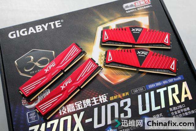

  技嘉这款主板相比同价位的GAMING主板多了更多的灯光效果,环绕式LED。作为这次测验的主角,内存插槽不但有金属加固,而且还有添加LED灯。这款主板是支持3866高频内存的,所以这里给处理器内部控制器的供电部分用料很扎实。
  我入手的是i7-6700K,用Z170主板当然是用带K的处理器。

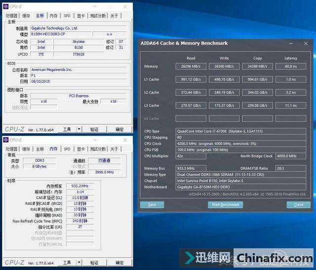

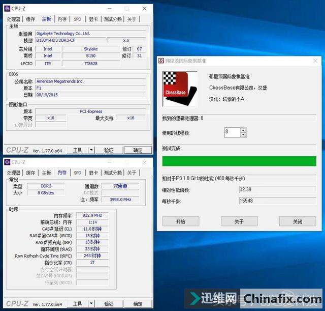

  我们先来看看DDR3的测验结果:

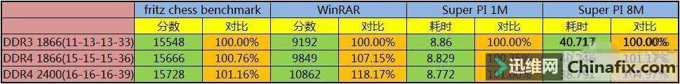

  直接把内存拉上1866,内存测验AIDA64是最直观的。
  我们再来看看DDR4的测验结果:
  我们在看看其他的测验对比:
  通过测验可以看出。DDR4在其他跑分软件上还是比DDR3强的,虽然DDR4时序上的确比较大,但同频率上的跑分对比也是DDR4领先,虽然幅度不大,但在DDR4正常运行频率下,这差距开始拉大了。
