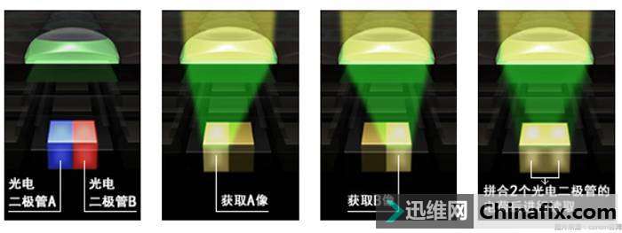

  首先,例行介绍一下的原理:全像素双核对焦技术是给传感器中的每一个像素都配置了2个光电二极管,每个光电二极管独立接收光线。因此,采用全像素双核对焦技术的传感器在对焦时可以获得2个图像信号(A像和B像),然后通过比较A像和B像的视差信号计算出镜头的驱动量和驱动方向,拍摄时再将2个信号拼合成1个图像信号进行输出。这样,相机就能在不影响画质的情况下,同时实现自动对焦和图像捕捉功能。如图为全像素双核对焦传感器工作示意图。
盘点当前手机拍照中的“黑科技”(图3)
  全像素双核对焦传感器最大的特点就是所有的像素都能参与对焦,一个像素还能分割成两个像素使用,也就是一个1200万像素的传感器可以输出2400万像素的图片。于是乎,深谙消费者心理的手机厂商给这种技术带来了更多的玩法。

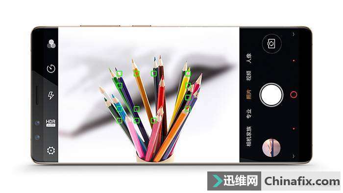

  蓝厂一个像素分割当两个用的做法显然有些讨巧,而国内另外一家手机厂商努比亚的做法却值得称道——为手机摄影带入了多点对焦技术。努比亚这一做法正是利用了全像素双核对焦传感器每个像素都能参与对焦的特点,可以使得焦点覆盖范围更大、完成对焦更快、对焦更精准。

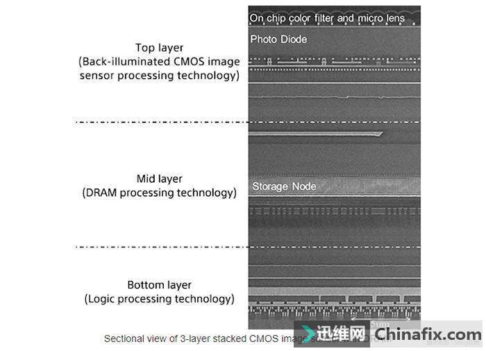

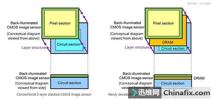

  如上图所示,与传统2层堆叠式传感器相比,IMX400采用了新的3层堆叠式结构,在成像区域(Pixel Section)与处理回路(Circuit Section)中间加入了DRAM存储器,使感光元件有了自己的缓存区。据悉,该DRAM层容量达到了1G bit,这个DRAM存储器可以单独处理录制进来的影响数据,从而可以在短时间内处理大量的资料,实现高达1000fps慢动作视频的拍摄。简而言之,就是给感光元件加上存储器,让其可以自主完成部分影像资料本地处理。
盘点当前手机拍照中的“黑科技”(图8)

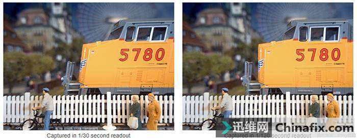

  DRAM存储器的加入不仅仅带来了1000fps慢动作视频拍摄能力,还给普通手机拍照成像带来了优势。得益于高速的数据处理能力,IMX400可以在1/120秒内读取一个1930万像素的静止图像,比传统产品快4倍,同时还可缩减读取每行像素的延时。也就是说,以前要1/30秒快门拍摄的照片,用新的传感器只需1/120秒就能拍摄到。更快的快门速度可以减少拍摄物体的失真,拍摄运动物体时也可以减少残影或形变,是一个非常不错的技术演进方向。

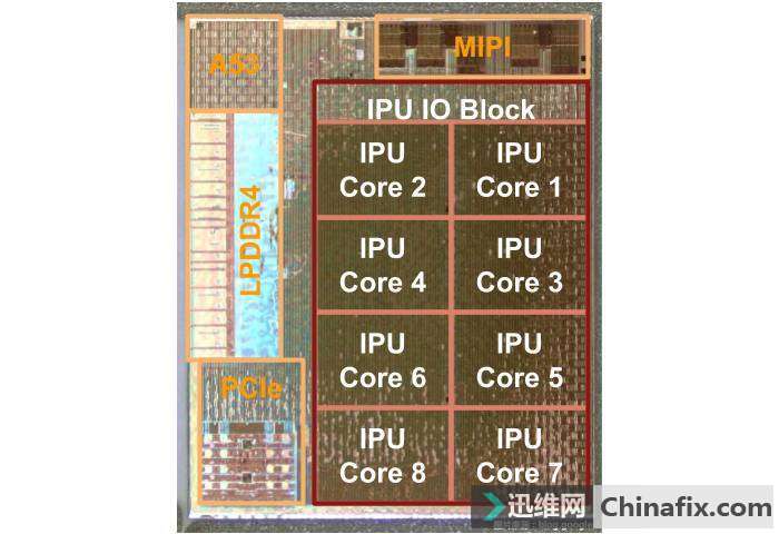

  根据Google方面的说法,Pixel Visual Core的核心是Google设计的图像处理单元(IPU)。通过八个Google设计的定制内核,每个内核具有512个算术逻辑单元(ALU),IPU每秒可以提供超过3万亿次的运算性能。使用这一芯片,HDR+的成像速度可以快上5倍,而功耗却仅为原来的十分之一。
  另外值得一提的是,Google的这颗图像处理单元(IPU)是完全可编程的,这也就意味着这颗IPU不仅仅可以用于Google的HDR+图像算法,还可以用于其他应用程序,具备相当不错的延展性。
