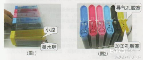

  接下来,我们开始动手安装,取出连续供墨系装置,先将墨瓶横放,让墨水流到墨水腔(见图1),然后放正墨水瓶,打开瓶盖,拨掉导气孔胶塞,然后盖上盖子见图(2)。

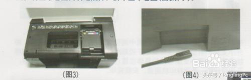

  然后打开打印机电源 ,使打印头位置位于更换墨盒状态(见图3),然后拔掉打印机电源线(见图4)。

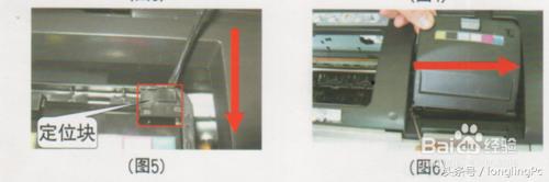

  接下来,拆掉打印机上的墨合盖,用一把一字螺丝刀,插入墨盒盖定位块上方的缝隙中,将定位块向箭头方向拆开,就可以把定位块和墨盒盖拆下来了。(见图5、6)

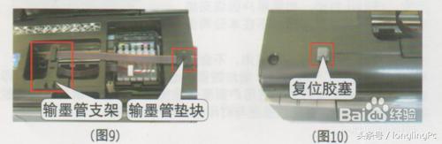

  撕开支架和不干胶贴纸,将其贴在打印机上方,理顺管子,调整支架到 合适位置(见图9),将墨瓶放在打印机同一水平面的右侧,将配件中的复位胶塞安装在打印机左边前方复位孔(见图10),接上打印机电源 ,开 启打印机,关闭前盖,安装完成。
