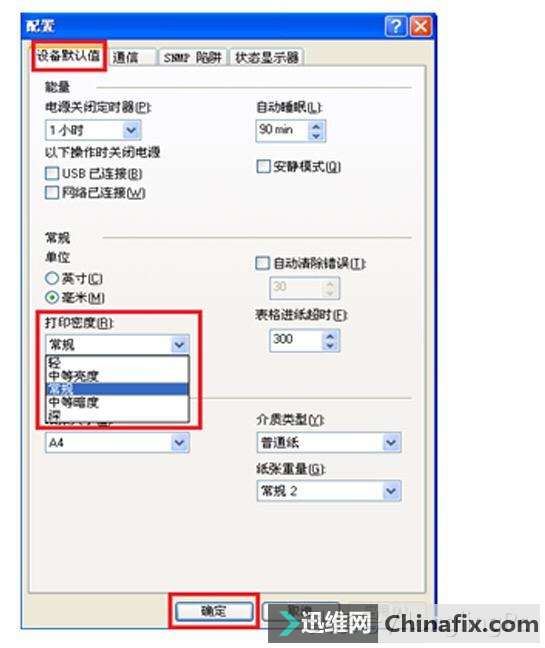

  先完整正确安装驱动程序。
  在开始菜单中点选Kyocera->Client Tool->Kyocera Client Tool运行Client Tool。
  选择已连接的打印机型号,选择"设备",然后选择"配置"。
  进入配置对话框后,选择"设备默认值"。可以在"打印密度"里进行设定。完成设定后按[确定]完成。

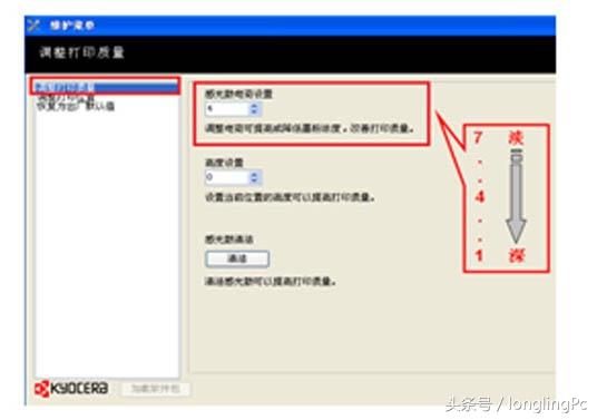

  如果用户对于上述调整后的打印浓度仍不满足要求,可以采用下列方式。

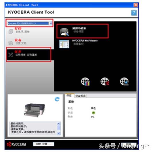

  在左上角下拉菜单中选择需要较调的打印机型号,选择"保养",然后选择"维护功能表"
   进入维护菜单对话框后,选择[调整打印质量],选择[感光鼓电荷设置],选择1~7,其中1颜色最深,7颜色最浅。
