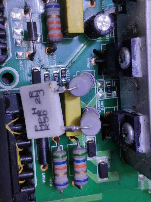

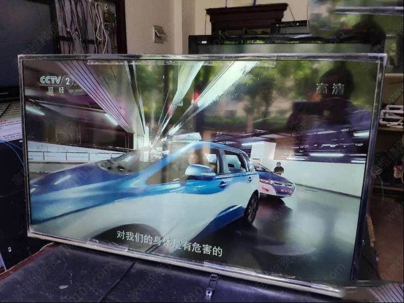

摘要: 收到其他维修同行的一台康佳LED49R70U液晶电视,故障表现为背光问题,拆开检查有一组灯组坏了一个,这是3V的灯组,为了避免二次烧灯,于是决定改小灯组电流,由于这个灯珠是热地板恒流,那是一个8脚芯片,查资料没有找到改电 ...
    收到其他维修同行的一台康佳LED49R70U液晶电视,故障表现为背光问题,拆开检查有一组灯组坏了一个,这是3V的灯组,为了避免二次烧灯,于是决定改小灯组电流,由于这个灯珠是热地板恒流,那是一个8脚芯片,查资料没有找到改电流的方法,于是决定自己探索,后来将下图中的电阻由0.5欧改为2欧,背光电流由350mA降到150mA。
        这个电阻是三极管发射极电阻,发射极电阻一般是电流负反馈取样电阻,增大电阻,负反馈增大,于是电流减小,回忆最近一段时间修理两台康佳电视机,收到其他维修同行的一台55寸,收到其他维修同行的一台49寸,都这样改制成功。
